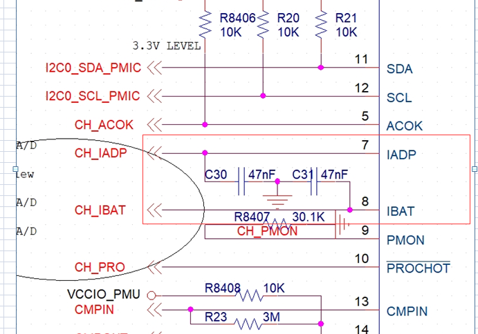

您好,我的客户现在使用 BQ24773进行充电器,现在以上问题需要您帮助检查,tks!
11引脚:SDA、12引脚:SCL、5引脚:ACOK、10引脚:CH_PRO、13引脚:CHPIN、14引脚:CMPOUT;这6引脚高电平为3.3V,但7引脚:IADP 和 8引脚:IBAT 被连接到 MCU 的 IO,然而,MCU 的 IO 电压为1.8V,但 引脚和 IBAT 引 脚电压低于3.3V 的输出电压。 现在、我们还 ,将 LSF0102设计为1.8V-3.3V,、但在客户视图中、 ,他们希望使用分压电阻器来替代 LSF0102 您能帮您检查 它是否可行
    Darren、
    IADP 和 IBAT 可支持1mA 负载。 因此、请检查 MCU 的 IO 引脚泄漏电流。 如果泄漏电流远低于1mA、我们可以使用电阻分压器将3.3V 转换为1.8V。
    BTW、bq24773提供不同的 IADP 和 IBAT 增益。 请检查:IADP 和 IBAT 是否仍然在小增益下高于1.8V?
