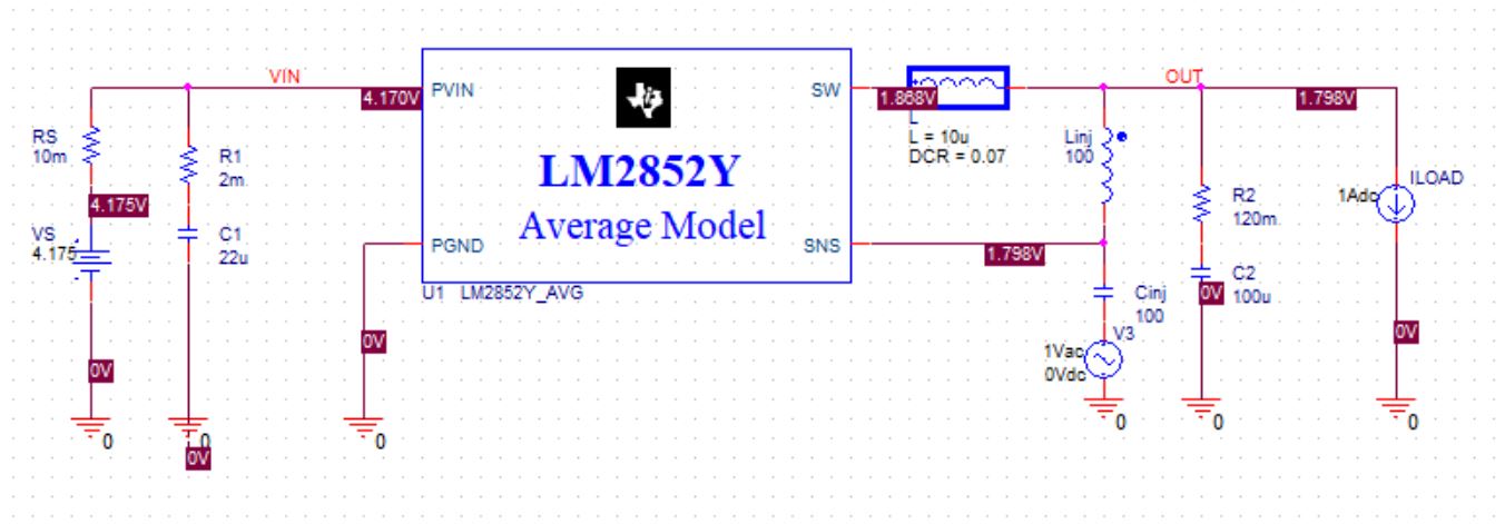

LM2852Y 有一个未加密的 PSpice 平均模型、该模型配置为0.8V 输出电压。 LM2852可提供其他输出电压。 是否有办法修改模型、使其仿真输出电压为1.8V?

    是的、这应该是可能的。  在解密电路内部、当您编辑它时、它看起来像这样:
    .SUBCKT LM2852Y_AVG PVIN SNS SW PGND
    R1 3 SNS 200K
    R2 3 24 40K
    C1 24 SNS 60P
    C2 3 2 10 P
    C3 3 25 100P
    R3 25 2 600K
    E1 2 0 1 3 1000
    V6 1 0 DC = 0.4
    R8 0 3 200K
    * V1X 17 18.
    R13 17 SW 0.065
    X3 PVIN PGND 17 2 0 PWM
    .ends LM2852Y_AVG
    R8是子电路内部用于设置输出电压的较低 FB 电阻器。  I 成功更改为0.9V、1.0V 和1.1V 输出。 在1.2V 时、电路会产生意外结果。  我将不得不咨询我们的一位建模专家、以了解其他可能会对其产生影响的因素。  可能需要几天时间才能解决问题。
    感谢您观看这个 John!
    Paul、
    好的、我们解决了这个问题。  输出电容器是硬编码的子电路、其输出电压为0.8V。  只需将其替换为合适的简单电容器和 ESR 电阻器、如下所示;
    现在、您可以按如下所示设置 R8以获得1.8V 输出:
    R1 3 SNS 200K
    R2 3 24 40K
    C1 24 SNS 60P
    C2 3 2 10 P
    C3 3 25 100P
    R3 25 2 600K
    E1 2 0 1 3 1000
    V6 1 0 DC = 0.4
    R8 0 3 57.14K
    * V1X 17 18.
    R13 17 SW 0.065
    .ends LM2852Y_AVG
    非常感谢、John!
