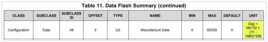

根据 BQ34Z100和 BQ34Z100-G1的数据表、制造日期使用以下函数与闪存中存储的值进行转换:
此功能仅允许存储8个月(256 / 32 = 8)。 这会导致将多个有效日期转换为单个存储值的不良行为。 例如,1980年9月1日和1981年1月1日都映射到十进制数289
 在我们的软件中、我们将一位从一年移动到了一个月、从而实现了以下功能:
 日+月*32+(年- 1980年)*512
 这似乎对我们有用、但这是打算如何使用的?

    感谢您将此事提请我们注意。 我认为这是文档中的错误。 我们的其他器件使用512作为您建议的年乘法器、因此这似乎是一个错误。 我们将在下一个修订版中对此进行更正。
