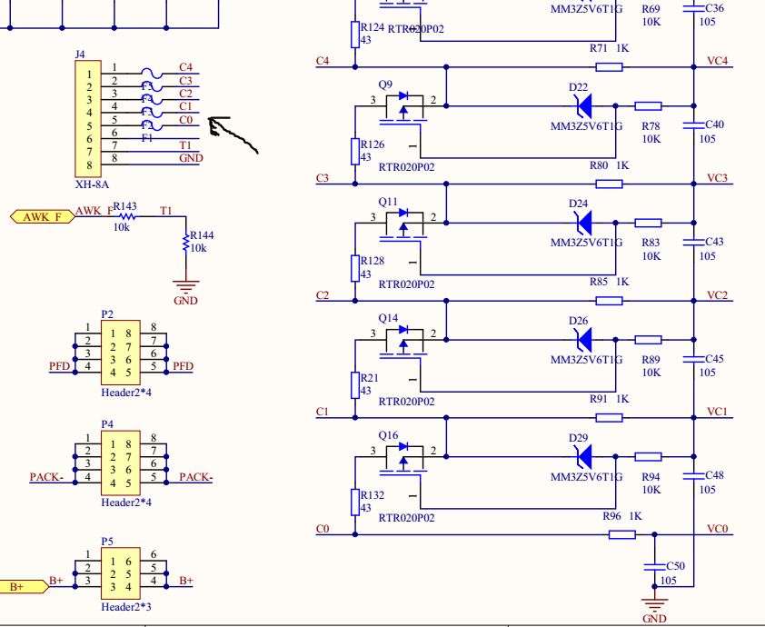

两个未解决的问题:
放电时、第一个电池电压 采样不正确。
上图是我的原理图。 当未充电或未放电时、第一个电芯的电压 采样精度在5mV 以内、 但是、只要它被放电或充电、电容器 C48上的电压和第一个电芯电压就超过100mV。 保险丝上有100mV、不能用来更换保险丝。 为什么?
2.  前端采样正常有两倍、例如 C40、C43端子电压与电池实际电压相同、但 BQ76940读取的电压 仅为40mV、 这种情况仅发生在最后两节电池上。  上电对这个问题没有影响、芯片是否进入错误状态?
    尊敬的 Duodo:
    原理图部分未显示与 B-的连接以及 GND 的位置。 通常情况下、GND 连接在检测电阻器的电池侧。 由于电池负极电阻较大、C0电压可能相对于 GND 变为负值、而 VC0可能变为负值、因此电池1无法测量负电压。 因此、电池1的读取电压低于电池。
    通常、除非进行平衡、否则没有电流通过 C0网络。 如果 C0的电压降至足够低、VC0开始在 IC 内部导通、则 R96应具有压降、而不是保险丝。 听起来保险丝中可能存在一些意外电流、可能是电池负极的并联路径。 检查 C0网络中的电池连接和电流。
    2.当输入被短接以减少电池节数时、EVM 上常见的电压为40mV。 GUI 会将器件偏移应用于 ADC 的0V、并显示一些低电压。 在电池中、这是意外的。 如果 C40或 C43或 IC 上的引脚发生短路、所述电池可能会报告低电压、但相邻电池会显示非常高的电压。 SDA 线路上缺少上拉电阻或与另一个主机的总线争用会将线路保持在低电平、从而产生0V 读数、主机将偏移应用于该读数、但这种情况很少见、因为它与电池电压读数同步。
    如果 C40和 C43测量正确的电池电压、但器件报告40mV、请检查 IC 引脚处的焊料和引脚上的电压。 由于发现间距、这很难实现。 该器件没有已知的工作模式可跳过测量或无法报告、如果 I2C 操作正确、则该器件必须存在缺陷。
