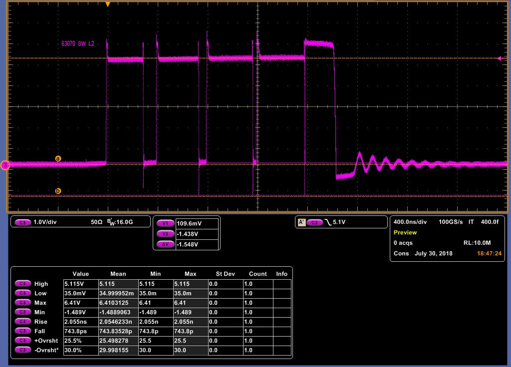

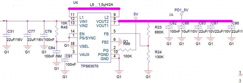

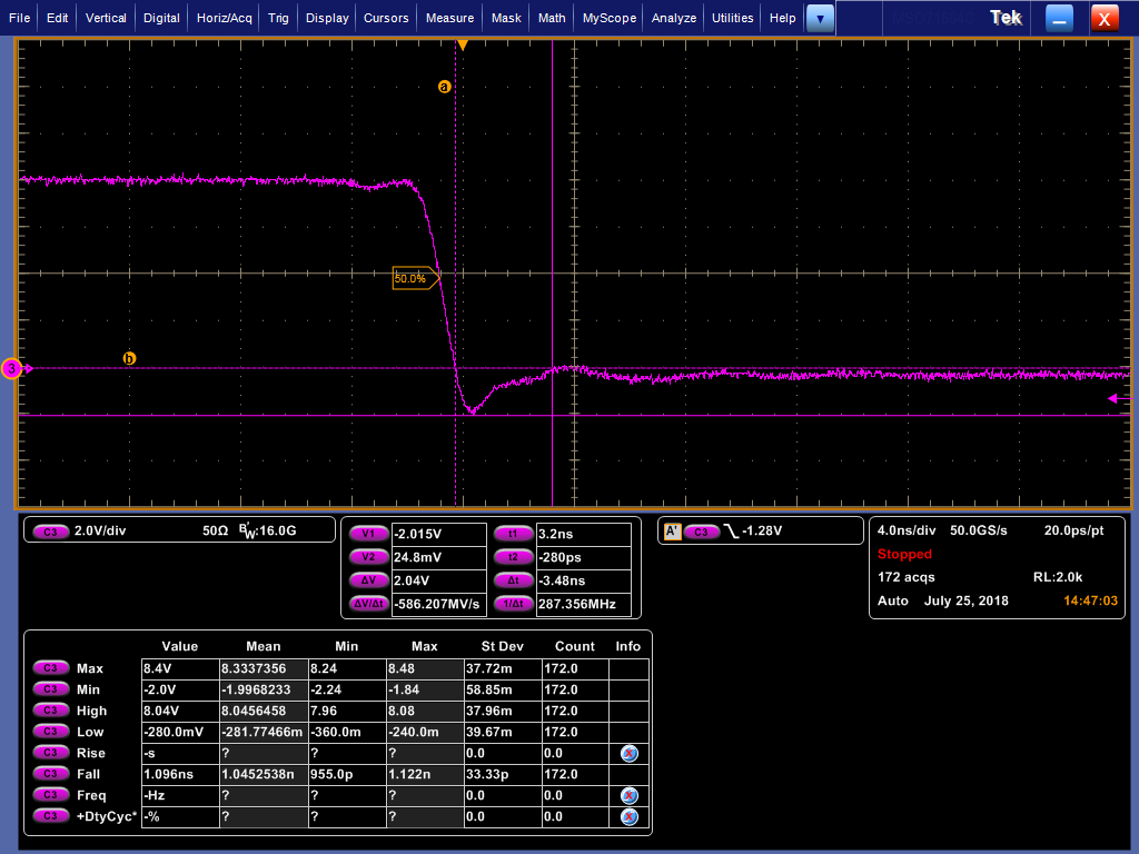

我的客户在他们的新项目中设计 TPS63070、现在它运行良好、但是当他们测量 L2以查看 SW 波形时、发现下降沿上有-2V 至-1V 的负电压。

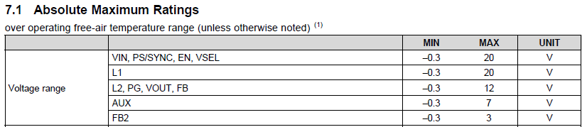

在数据表的"绝对最大额定值"中、 最小电压范围为-0.3V。  您是否乐于帮助提供有关以下问题的建议?
  1. L2的最小电压-2V 至-1V 是否正常?
  2. 有损坏芯片的风险吗?
  3. 如果存在风险、是否有任何改进建议?

    如果您是指下降沿上的短尖峰、这是可以的。 请注意、它们非常短、只有几 ns。 否则、您是否会在设计中观察到任何负面影响?
    此外、您在示波器上看到的内容可能不存在于电路中。 极快的上升/下降沿会在探头尖端产生电压、具体取决于探头尖端和接地引线形成的测量回路的尺寸。 如果可以、请尝试使用有源探头并直接测量引脚上的电压。 在测量 L2测试点的电压时使用具有长接地引线的无源探头会产生大环路、从而拾取大量开关噪声。

    非常感谢您的支持。 这很有帮助。 我们还没有观察到任何负面影响。
