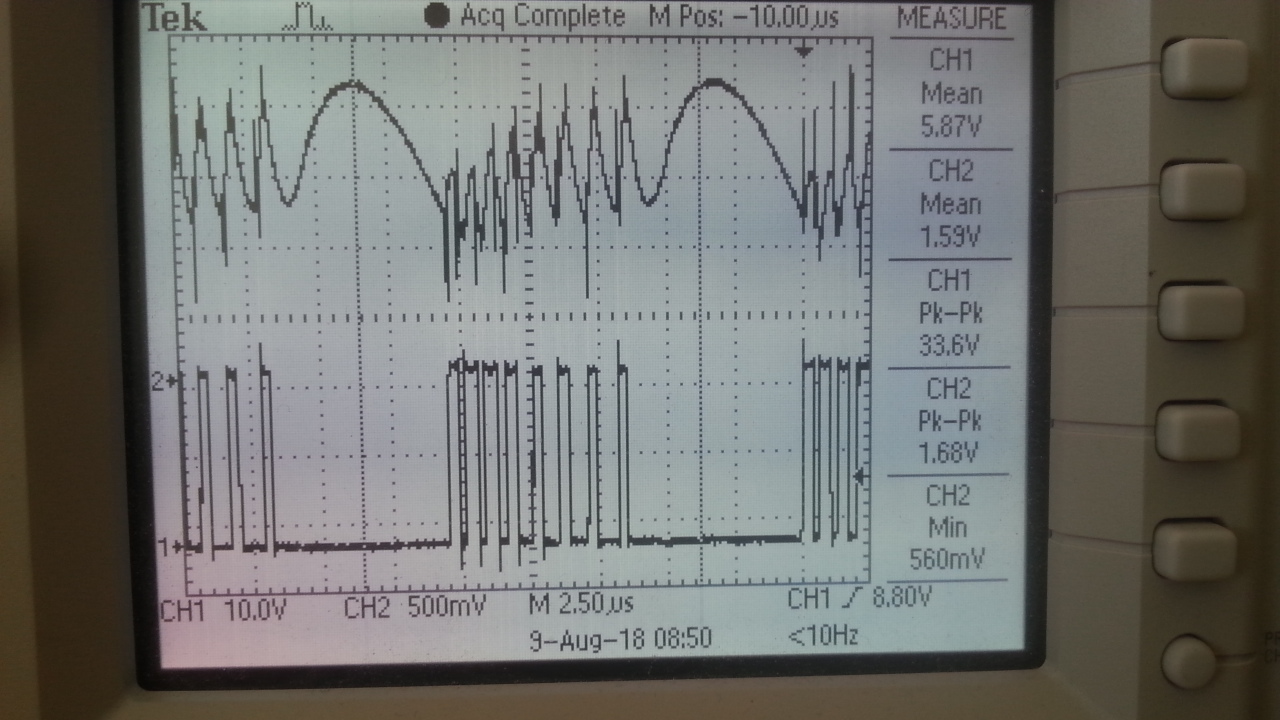

我正在使用修改的演示板(LM25017MRFBEVM)评估 Flybuck 转换器。 使用1:3耦合电感器、初级输出为5V、次级隔离为15V。 它专为20-40V 输入而设计。 除了电感器之外、我还修改了次级侧具有更高电压齐纳二极管的演示板、并将导通时间电阻器(Ron)降低到70k Ω 以实现更高的频率。

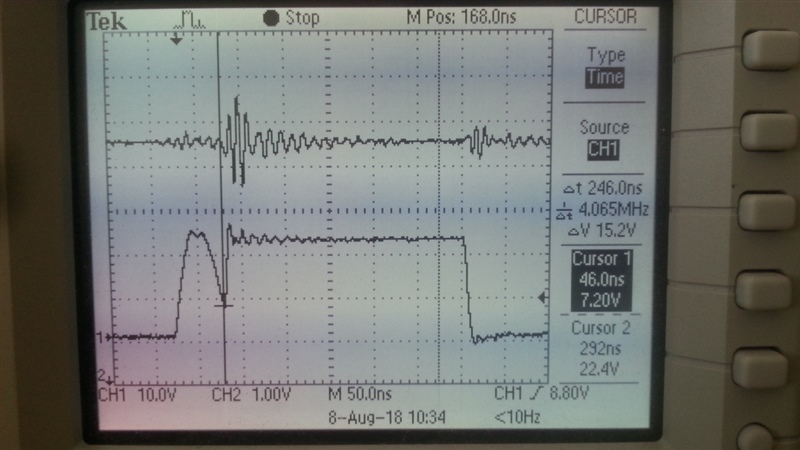

它在低输入电压下似乎工作良好、但超过20时开关"犹豫"、它在大约50ns 后打开、然后关闭、然后再次打开。 示波器图显示了开关节点和反馈节点。 导通时间大约为350ns、而下降时间大约为50ns。 反馈中的大纹波对应于开关节点中的骤降。 在较高的输入电压和大约30V 的电压下、压降会更深、脉冲开始以不规则的间隔出现。 如果次级侧为空载、则在输入电压低于20V 时已经出现问题。
我不明白这种下降的原因。 开关应处于全开状态、如果激活电流限制、则应使 IC 关断更长时间。 我认为阅读数据表时出现这种情况没有充分的理由。

    Anton、
    这很有意思。 我的想法:
    1. VIN 是否会折叠? 检查以确保进入 Flybuck 的电源不会达到电流限制。 VIN 越高、IIN 越尖锐、VIN 电源中的东西就会跳闸。
    2.如果有 Cboot、您可以尝试增大 Cboot 和/或减小 Rboot。 由于瞬态、它可能是引导 UVLO 跳闸、但这似乎不太可能。
    3.检查以确保 VCC 稳定(探测引脚)。 瞬态可能会导致该压降。 也不太可能。
    Sam

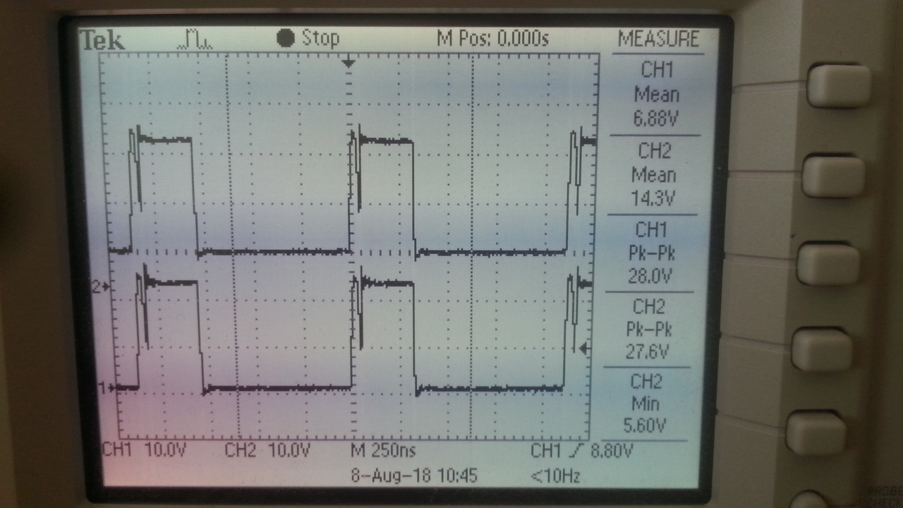

    输入电压:
    VCC:
    自举引脚:
    我尝试将自举电容器更改为15nF、但它没有任何效果。
    谢谢、此致!

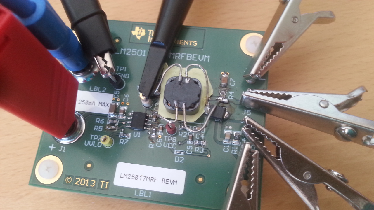

    2cm 导线可能会导致我们看到的一些问题。 这会增加电感、这是很糟糕的、尤其是对于 Flybuck 转换器而言。 您能否发送设置图片以便我了解一下?
    Sam

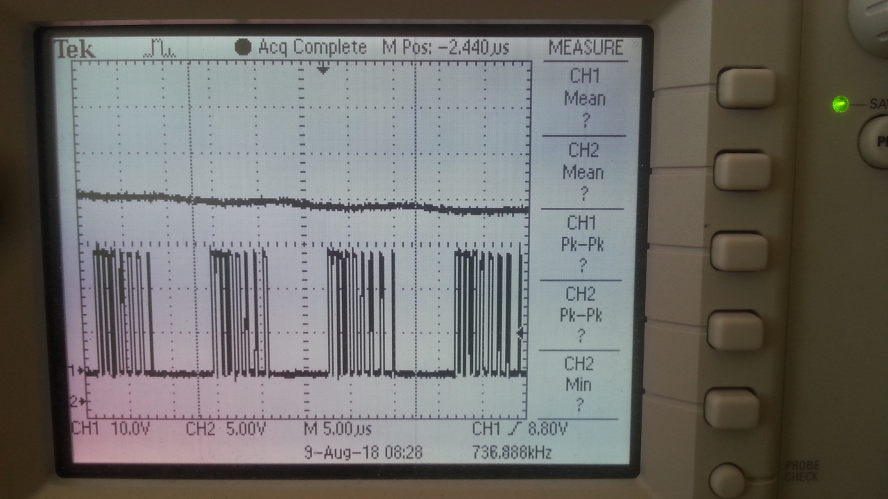

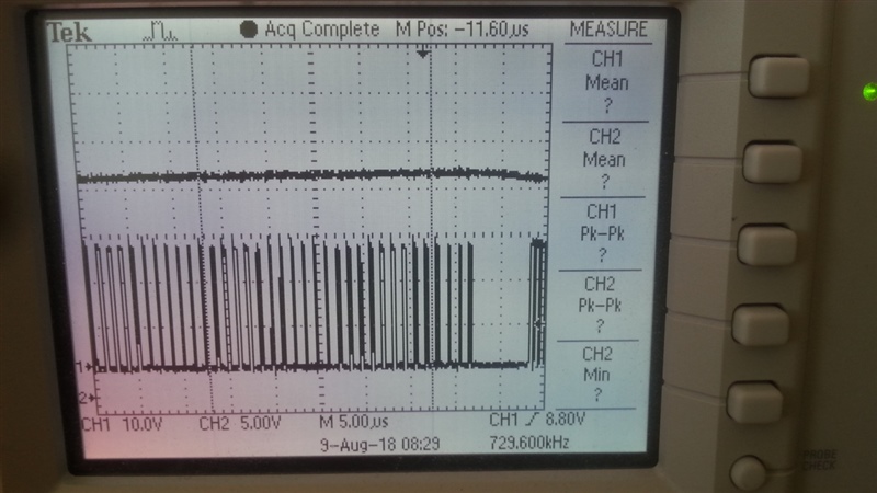

    我可以在大约12小时内提供更多图片、但现在我可以解释一下。 有时我们将其称为脉冲跳跃。 开关导通时间约为400ns、关断时间为1.5us、但有时开关关断的时间为7us。 我认为这是过流保护随着电感器中的电流增加过多而有效。

    尊敬的 Sam:

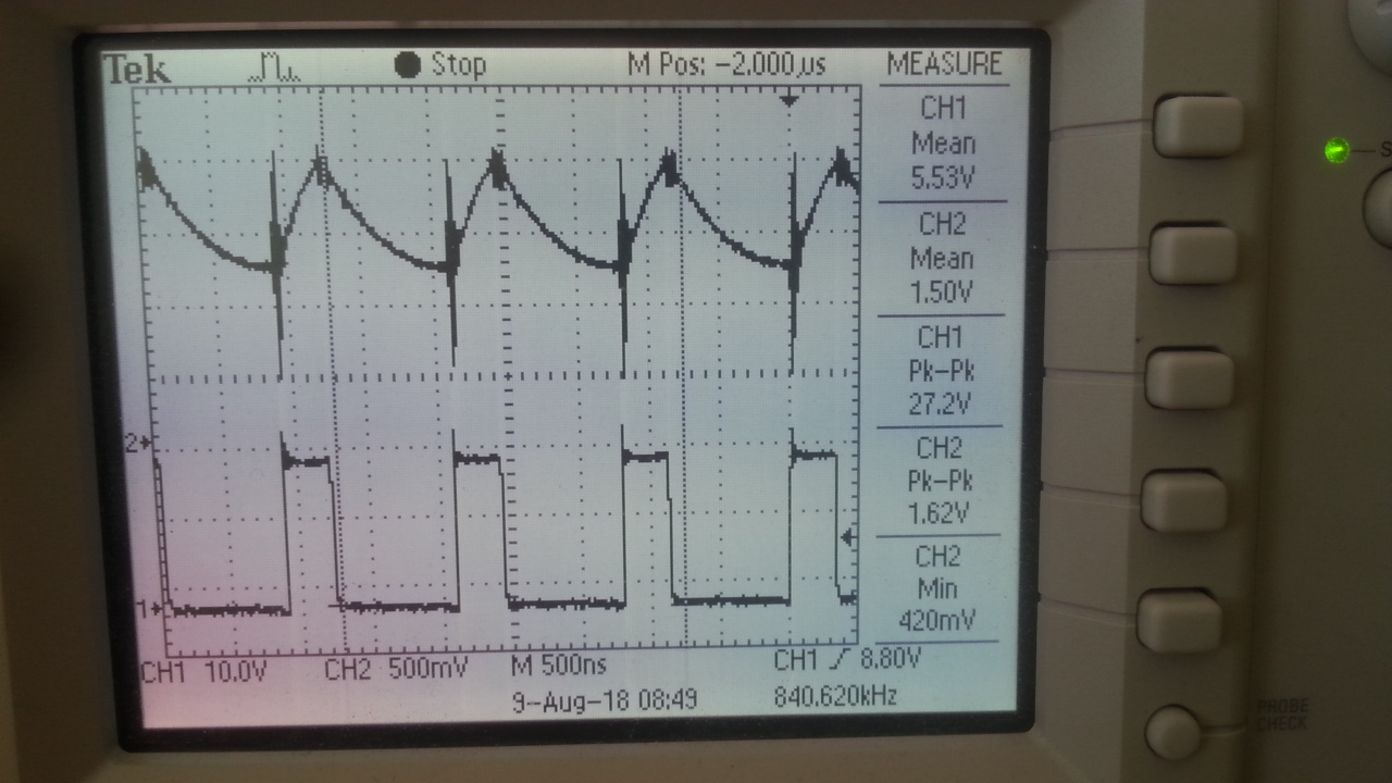

    脉冲跳跃和次级输出电压、可以看出在脉冲期间、脉冲跳跃和间隙减小:
    反馈电压。 首先在较低的输入电压下运行、并且无脉冲跳跃。 然后是两张脉冲跳跃的图片:
    和设置:
    安东
    进度! =)
    我在初级输出上有一个过小的电容器。 这使得初级输出产生很大的纹波、而纹波被传输到反馈节点、从而导致脉冲跳跃问题。 如前两个示波器快照所示、反馈从不会降至1.225V 以下、而是再次反弹、因此不会启动新的脉冲。 这一问题现已解决! 该控制器适用于我需要的所有输入电压。

    次级输出调节的第一个问题。 我认为、当制造新电路板时、这将会有所改善。 电感器的长导线电流设置会增加电感、从而对 Flybuck 转换器的性能产生负面影响。 我认为、使用良好的布局将其焊接应该有助于解决此问题。
    我认为过热的原因是电感器未焊接。 通常情况下、电感器位于电路板上、这允许热量通过引脚逸出到电路板上的铜。 现在、散热的唯一方法是直接进入空气。 也可能与铁氧体(不太可能)有关、但请提供器件型号、我将查看该型号。
