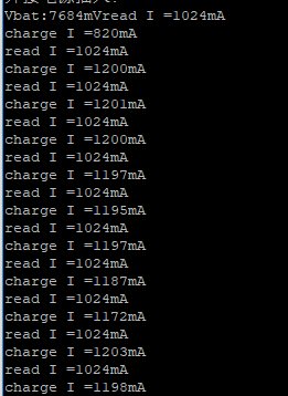

使用 BQ24773时、有两个问题:
1、在性能模式下充电、启用 IBAT 输出缓冲器、但 IBAT 引脚电压不正确(与充电电流不匹配)。 当充电电流高于1024mA 时、可以测量但有误差
2、IBAT 引脚电压在分解时也有一些错误、原因是什么
非常感谢您抽出时间进行回复
最好的农家
基因
    基因、
    您是否会将 IBAT 引脚电压与 VSRP-SRN 进行比较?
    错误是否仍然存在?
