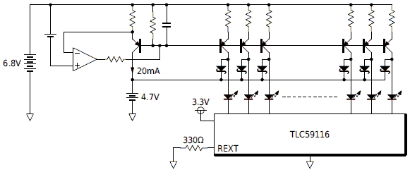

我们计划将 TLC59116 (或 LP5018)用作简单的 PWM 开关、即简单的开/关开关、而不是恒定电流源、以驱动五个 RGB LED。  LED 驱动电流由外部精密恒流源控制、如下所示;内部电流源配置为以最大电流运行。  因此、IC 的导通状态输出应饱和。  在这种情况下、PWM 开/关时序是否会偏离、从而不保持8位精度?  我是说、IC 饱和输出的关断时序是否像 BJT 饱和开关那样延长?

    大家好、Katsumi-San、
    为什么同时使用恒流源驱动器和恒流阱驱动器?
    谢谢。
    Kenneth
    大家好、Kenneth、
    不使用两个电流源。  我们打算将灌电流侧(TLC59116)用作简单的饱和开关。  为此、我们将设置灌电流、使其远大于拉电流。
    我们之所以要这样做、是因为规格``输出通道间电流误差+/-6''不符合我们的要求。  如有必要、我们计划采取措施逐个微调高侧源。  我们首先寻找了一个简单的 PWM 开关 IC、它没有配备恒流源、能够单独设置 PWM 比率、但失败了。
    我们要构建的设备是 RGB LED 样片演示板、它显示了 RGB 混合颜色如何随 PWM 比率的变化而变化。
