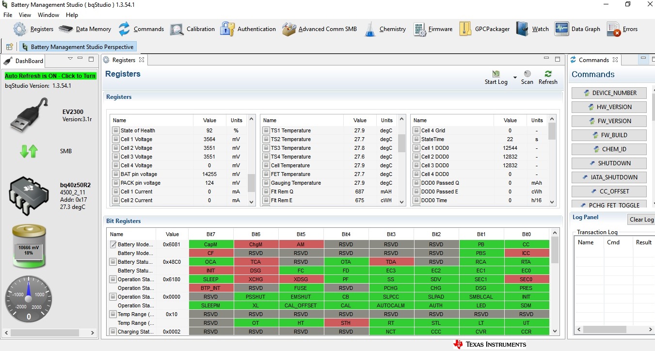

我正在使用 BQStudio 上的 EV2300评估 BQ40Z50。
我得到前三节电池的电压、但我没有得到第4节电池的电压。 PFA 屏幕截图。
我根据手册进行了连接、并根据设置化学 ID 和固件。

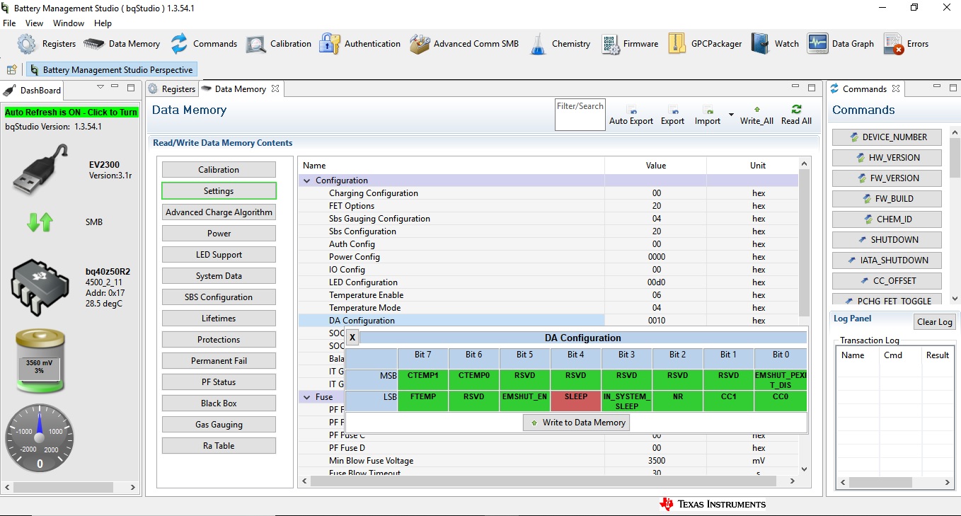

    数据存储器中的默认配置适用于三节电池配置。
    您需要将 DA 配置数据闪存参数中的 CC1和 c0位都设置为1、以将其配置为4节电池。
    尊敬的 Dmax:
    感谢您的回复。
    我试过它,但它不起作用。 附加的屏幕截图。
    Ameya。
    从上面的数据存储器设置屏幕截图中、看起来[cC0]和[CC1]都没有设置(红色=设置、绿色=未设置)、即它是针对1S 配置设置的。
    可能还需要发送"Reset"命令以使监测计从"Commands"选项卡更新数据存储器中的更改、并刷新寄存器屏幕。
    如果仍无法正常工作、请将设置导出到 gg.csv 文件并将其发布在此处、以便我们进一步调查。
