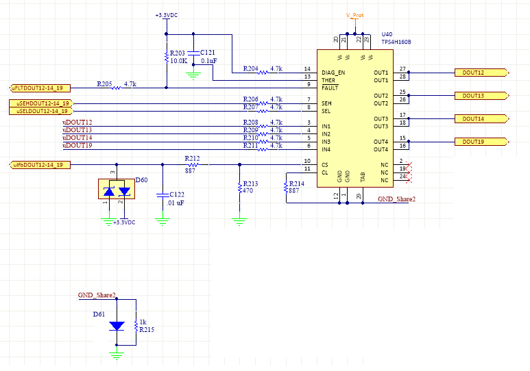

我 在一个项目上使用两个 TPS4H160B IC。  它们使用 GND 网络进行配置、如数据表中的图32/35 (电源损耗保护、方法1/反向电流外部保护、方法2)所示。  两个 TPS4H160B 器件共用同一个电阻器和二极管。 在器件暴露于-40至-20°C 的温度范围内之前、所有器件均按预期工作。 在这些较低的温度下浸泡时、电路板通电时、输出不会通过 INx 引脚开启。  我们使用的二极管是 ON Semiconductor S1G (1A、400V)。  我怀疑在低温范围内 S1G 二极管的正向电压增加过多、导致 TPS4H160B 由于 GND 丢失检测而关闭。  由于这是在温度室中、因此我无法轻松测量差分电压。  在"接地失效"保护功能保持输出关闭之前、是否可以分享接地失效检测的工作原理和/或 GND 网络/模块 GND 和电路板 GND 之间允许的最大差分电压是多少?
感谢您的帮助!
    问题不是由接地损耗引起的。 这是由于当接地网络二极管正向电压高于0.6V 时某些引脚上的负电压。 此段落来自数据表。 它明确指出了这一点。 由于 二极管正向电压随负温度升高而增加、因此器件在系统中以较高的温度工作是正常的。
    感谢您的快速响应! 该设计基于2017年1月的数据表(设计于2017年底完成)、其中没有提及0.6V 的要求。 我们目前处于设计的验证阶段。 我下载了2018年3月版、看起来它已经过修订、以包含0.6V 要求。 我将指定一个不同的二极管并重新测试。 我相信这将解决我们所看到的问题。 我一定会在我知道时报告。
