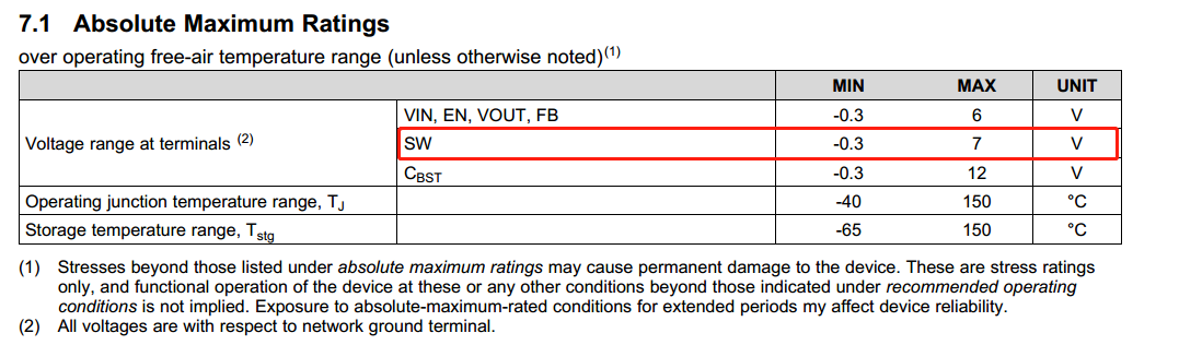

    我检查 SW 引脚的 TPS61230A 最小电压、
它显示-0.3V。
但我检查第15页上的波形、
最小电压似乎超过-0.3V。
您能否帮助分享最小电压低于-0.3V 的 SW 测试条件?
您还能分享一下它的测试波形吗?
TPS61230A 的 SW 引脚电压
SW 波形
    尊敬的 Rock:
    即使低于-0.3V、您也无需担心 SW 引脚的负下冲。
    数据表中写入的技术规格-0.3是一个直流值、这意味着如果使用一个低于-0.3V 的直流电源、它将汲取一个到 SW 引脚的电流并将器件击穿。 当器件正常工作时、由于开关期间的寄生元件、下冲是正常行为。

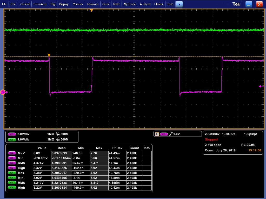

    您好、先生:
      按如下方式上传波形:
    您可以看到下冲为-0.72V、大于您的规格-0.3V、

    尊敬的 Rock:
    请确保探针的接地导线保持非常短。 为此、请使用缠绕在接地连接的示波器套管上的弹簧夹。 确保客户使用所述的短引线在有问题的引脚(非常靠近)上进行测量、并验证测量结果。 我们需要减少任何会导致测量误差的寄生效应。 如果实施上述内容仍违反绝对最大值规格、实际示波器激发也会很有帮助。

    我现在没有使用良好测量方法的 SW 波形。 您提供的波形应该没有问题。 -0.72V 不是问题、因为能量不大、不会损坏 SW 引脚。 0.3V 规格是直流电压规格、因此不应将-0.72V 与之进行比较。
    我将检查 TI 是否具有与短时间最小值相关的规格。
    尊敬的 Rock:
    我们没有这样的规格。 该值与 PCB 布局有关。 我建议客户按照数据表进行布局。 那么最小电压尖峰不是问题。 如果客户布局足够好、我们从未发现与 SW 引脚相关的问题。
