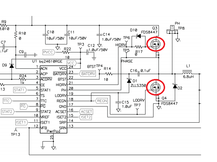

[参考译文] BQ24610:通过 BQ24610EVM 板,我想知道 Q3和 Q4 (MOSFET)的功能是什么?

 从 BQ24610EVM 电路板上,我想 知道 Q3和 Q4 (MOSFET)的功能是什么?
    Q3是降压转换器的高侧 FET (HSFET)、Q4是降压转换器的低侧 FET (LSFET)。 它们将适配器的输入电压降至所需的电池充电电压。
