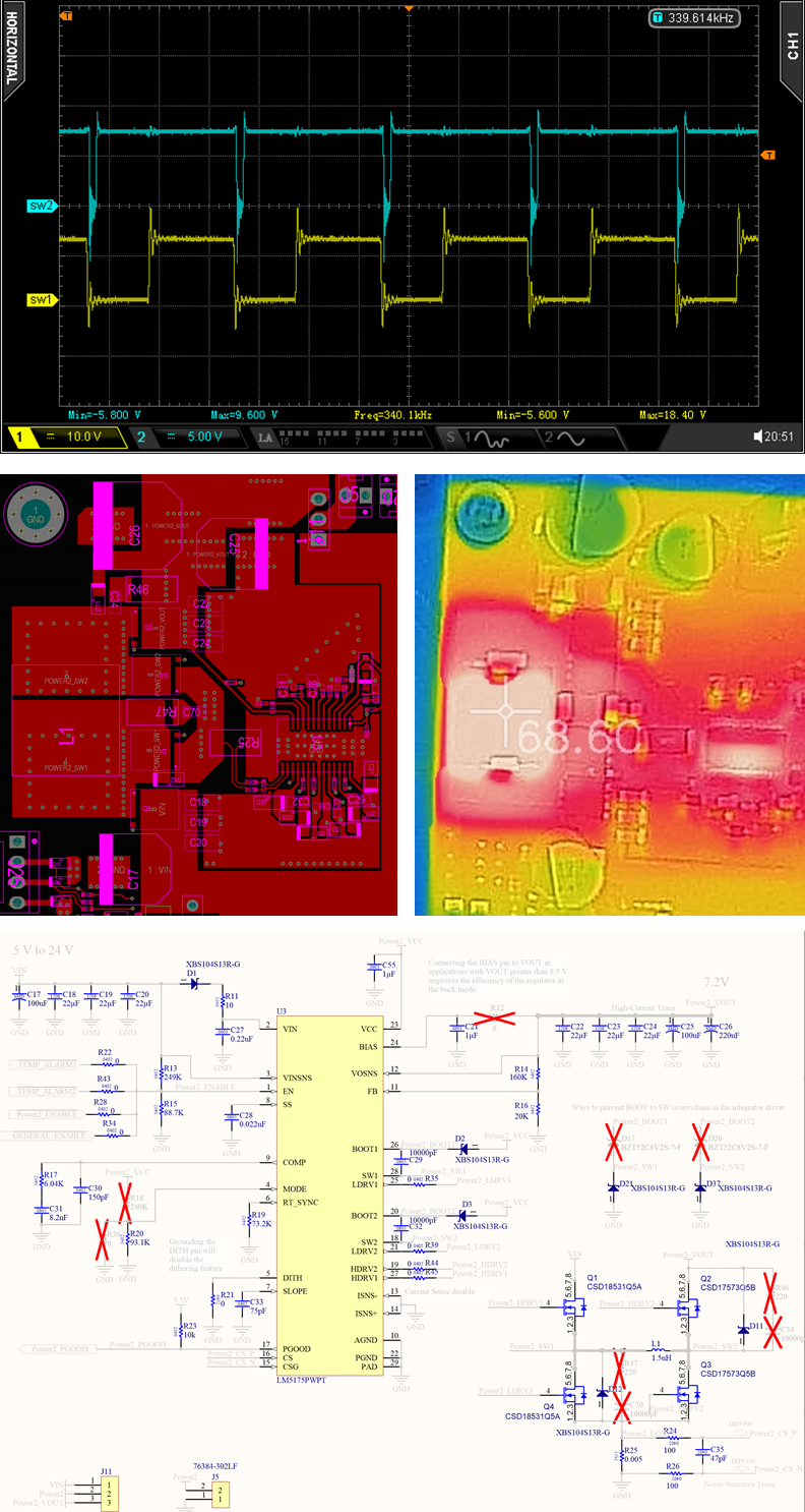

该器件的温度约为62°C、电感滤波器的温度约为72°C、输入为12V 时无负载。
无论稳压器的负载如何(在无负载的情况下进行测试)、各种电路板都可以再现这些结果。
我正在检查类似情况:
有什么想法会导致这种情况?
附加了其他信息(原理图、SW1和 SW2信号、热像)。
老挝胡
    更新:
    当输入为24V 时、器件中的温度上升至72°C、电感滤波器中的温度上升至98°C。
    您好、Lao、
    您似乎将电路设置为 CCM、CCM 即使在空载时也会有循环电流。 您的电感器看起来像一个小电感器。 请按照快速入门计算器选择合适的电感器以降低功率耗散和温升。
    Youhao
    您好 ,
    感谢您的反馈。 谢谢。
    我们将电路更改为以 DCM 模式运行、并且温度几乎降低到了环境温度。 我们希望在我们的应用中保持这种模式。
    在同一 PCB 上、我们有第二个输出为24V 的 DC/DC。 我们应用了 DCM 模式并降低了温度、但与另一个转换器不同。 我将就这种情况创建另一个帖子。
    老挝胡
