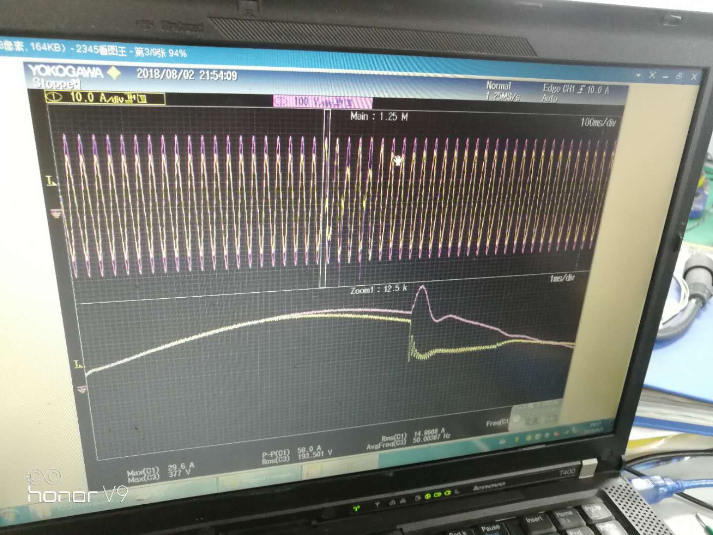

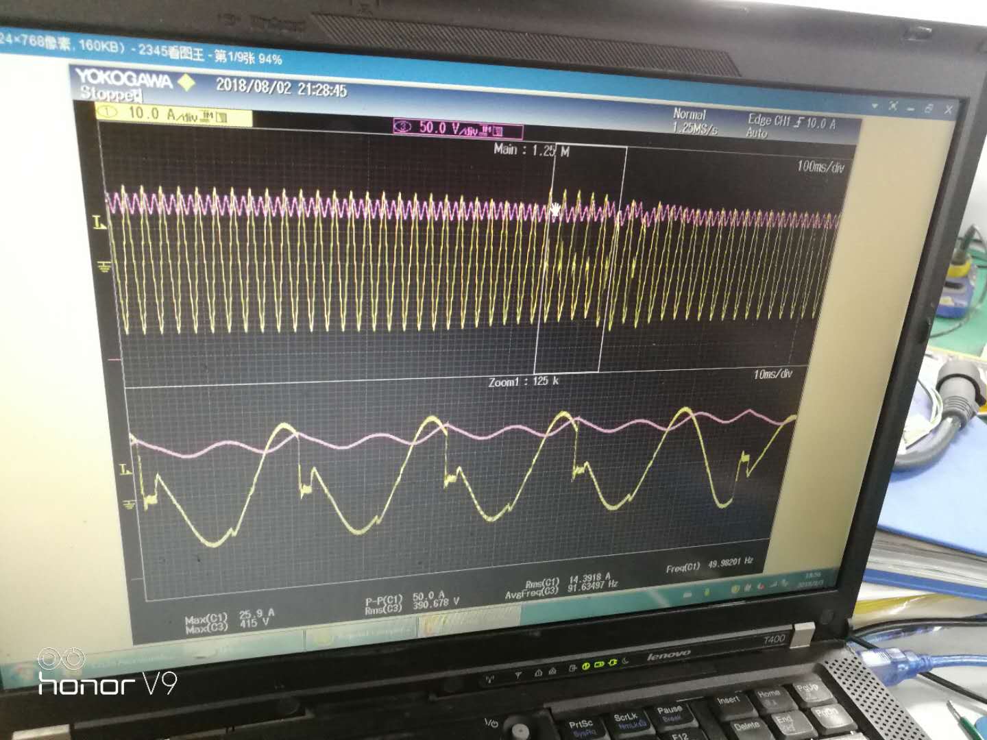

大家好、我的客户最近遇到了 UCC28070问题。
当它们将输入从230VAC 缓慢降低到225Vac 时、会观察到交流电流略有下降、该下降持续几个周期、然后恢复、如下面的屏幕截图所示。
增加 Vac 或仅加电225Vac 时、不会发生这种错误行为、您对此有什么想法吗?
谢谢。
    Leo 您好、
    UCC28070具有一个具有八个离散 QVFF 电平的"量化"乘法器、这些电平被间隔以适应85V 至265V 的线路范围。
    在实际应用中、输入电压永远不会缓慢降低、但我可以猜测您描述的情况下会发生什么。
    如果您缓慢降低线路阻抗非常高的功率系统中的输入电压(可能是由于高源电阻或大线路电感) 然后、由于源阻抗的原因、引脚5上的 VINAC 信号将从一个量化电平"跳"到另一个量化电平。 这将导致乘法器电平不稳定、因为 VINAC 只有5%的迟滞。
    在您描述的情况下、这仅要求输入线路改变11V 左右。
    VINAC 引脚上的这种不稳定性将导致系统不稳定、因为 PFC 控制器的带宽非常慢、并且尝试响应 VINAC 输入的变化。
    我认为这就是控制器需要一些时间来响应输入激励的原因。
    您应该能够通过向输出添加更多电容来缓解这种情况。
