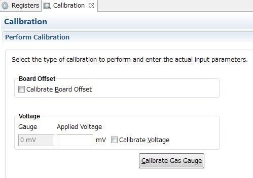

现在、我将参考 SLUA595、我了解 bq274xx 需要进行电流校准。 但在 bqStudio 中选择 bq27421后、找不到电流校准按钮。 这是否意味着 bq27421无需电流校准? 还是仅仅是 bqStudio 的错误?

    该器件具有出厂修整的内部感应功能、因此不需要进行电流校准、因此数据闪存中没有电流校准部分。
