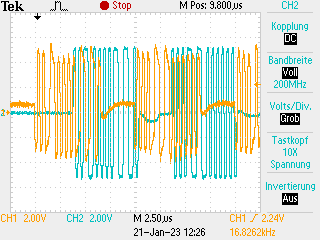

CH1:COML/H 输入  CH2:COML/H 输出刷新信号到 下一级
第二级输入、输出缺失:
独立于 PBQ BQ 芯片和顺序。
我真的没有理由、第二级为什么不转发菊花链信号。
一些专家能否看到使用差分探头测量的示波器图像的暗淡、或者此设置是否存在其他已知问题。

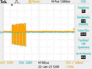

    同样的问题仍然存在、但现在我有一些更详细的示波器图像和结果。
    我现在使用 BQ79600和 BQAutoeval 软件连续连接了三个板。
    我测量了第二级的输入和输出电压。 CH1 Chip2输入  CH2 Chip2输出。 现在具有更长的时间刻度
    因此、当我打开电源并按"WAKE All"时、所有板立即唤醒。 但我无法在 CH2上看到信号。 按下"WAKEUP All"树形时间后、Chip2上有一个输出信号。
    当我现在按下"自动寻址"时、芯片2上的输出信号丢失。 这就是为什么只有两个芯片被发现的原因。 但为什么 Chip2不转发?

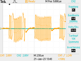

    第一次按下"WAKEUP All"
    第三次按下"唤醒全部"
    为什么 CHIP2要在没有输入信号的情况下避免信号(蓝色第四个数据包)?
    对这种奇怪的行为有什么想法吗?

    哇, 你是天才! 移除跳线并添加 J1是解决通信失真的方法。
    一个芯片的输入信号现在为+-4V 平坦(高振幅不再变化)。 输入振幅的失真消失了。
    在手册上的哪一个地方写的,我找不到它,也许我的版本太旧了,SLUUC37B?
    我再也找不到这样的情况了、即芯片的输出转发信号(蓝色的数据包4)、那里没有输入信号。 这很奇怪。 可能出现超时,消息末尾无法识别....
