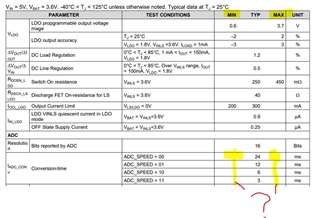

大家好、
客户正在考虑在手动模式转换后使用计时器而不是中断来获取 ADC 数据。
为此、他们需要 ADC 转换时间的最小/最大值。 请提供它们。
BR、
Stefan
    您好 Stefan、
    这将取决于设置的 ADC_CONV_SPEED。 这在 ADCCTRL0寄存器中设置。 最小值为3ms、最大值为24ms。 他们是否在为每个设置寻找最小最大值?
    它们使用计时器而不是中断的原因是否特别?

    您好、Anthony、
    感谢您的反馈、但客户对每个延迟的最小值/最大值更感兴趣。
    其他一些问题:
      •  所有 ADC 通道都是并联转换的
      • 将所有通道一起启用是否会产生任何后果?
      • 禁用未使用的 ADC 通道是否有任何优势?
      • 每通道的 ADC 功耗是多少?
      • 在充电器模式(VIN 存在)下、ADC 的工作原理是什么?  当 ADC 通道按需启用时、数据有时会损坏(见下文)
      • 是否有更多可用的数据表或应用手册?
    BR、
    Stefan

    您好 Stefan、
    要回答您的一些问题、请执行以下操作:
    [引用 userid="329388" URL"~/support/power-management-group/power-management/f/power-management-forum/1184299/bq25150-min-max-values-of-adc-conversion-time/4474861 #4474861"]但是客户对每个延迟的最小值/最大值更感兴趣。
    我 尚未找到这些值的特性数据、但我将继续查找此信息。
    [引用 userid="329388" URL"~/support/power-management-group/power-management/f/power-management-forum/1184299/bq25150-min-max-values-of-adc-conversion-time/4474861 #4474861"]是 并行转换的所有 ADC 通道[/quot]
    否、它们被串行转换。
    [引用 userid="329388" URL"~/support/power-management-group/power-management/f/power-management-forum/1184299/bq25150-min-max-values-of-adc-conversion-time/4474861 #4474861"]将所有通道一起启用是否会产生任何后果?
    这 只会增加器件的功耗。
    [引用 userid="329388" URL"~/support/power-management-group/power-management/f/power-management-forum/1184299/bq25150-min-max-values-of-adc-conversion-time/4474861 #4474861"]禁用未使用的 ADC 通道是否有任何优势?
    如果禁用了未使用的 ADC 通道、充电器将消耗更少的功率。
    [引用 userid="329388" URL"~/support/power-management-group/power-management/f/power-management-forum/1184299/bq25150-min-max-values-of-adc-conversion-time/4474861 #4474861"]在充电器模式(VIN 存在)下、ADC 的工作原理是什么?  [/报价]
    在此模式下、ADC 将在连续读取模式下以24ms 的测量周期进行转换、同时启用所有通道。
    [引用 userid="329388" URL"~/support/power-management-group/power-management/f/power-management-forum/1184299/bq25150-min-max-values-of-adc-conversion-time/4474861 #4474861"] 当 ADC 通道在需要时被启用时,数据有时会损坏(见下文)
    您能否指出提供方案的预期值、哪一部分是损坏的数据? 这是在 VIN 存在还是处于 VBAT 仅模式下?所选的转换速度是多少? 选择连续模式或1秒模式时是否存在损坏?
    [报价 userid="329388" URL"~/support/power-management-group/power-management/f/power-management-forum/1184299/bq25150-min-max-values-of-adc-conversion-time/4474861 #4474861"]是否有更多可用的数据表或应用手册?
    此器件中不包含 ADC 的任何其他数据表、但我们确实提供了有关利用 ADC 估算充电状态的应用手册: www.ti.com/.../sluaaa1
    Juan Ospina
    您好 Stefan、
    [引用 userid="329388" URL"~/support/power-management-group/power-management/f/power-management-forum/1184299/bq25150-min-max-values-of-adc-conversion-time/4474861 #4474861"]每个通道的 ADC 功耗是多少?
    在电池工作模式下、我发现、使用4.2V 电池时、启用或禁用大多数 ADC 通道将静态电流消耗更改了约1-2uA、但启用 TS 读取时电流消耗增加了约74uA。

    尊敬的 Juan:
    相关信息
    当 ADC 通道按需启用时、数据有时会损坏(如下所示):
    VIN 存在、且他们随时读取该值(如 DS page 208.3.3.2中所述)。 它们将转换速度设置为24ms。 通常、它们会在下图中测量约480mV 的电压。 此测量中不会产生衰减/下降效应。
    只要他们能够理解启用所有通道时的最大读取时间为24ms。 那么、当它们启用单个通道时、它可能会更小?
    BR、
    Stefan
    您好 Stefan、
    我不认为启用单个通道会影响读取时间的速率、但我可以尝试在我的一侧重新创建此速率。 要确认测试设置 VIN = 5V、VBAT = 3.6V、ADC 设置为手动读取、24秒、仅启用 ADCIN 通道、并在 ADCIN 上设置为0.48V?
    Juan Ospina
