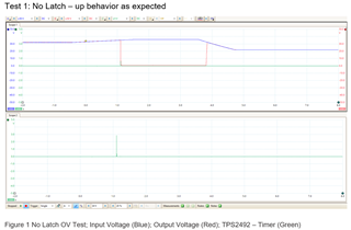

触发通道的过压保护时、考虑到迟滞、通道偶尔会闭锁、当低于限值(OV、下降)时不会再次导通。
在尝试调试该问题时、我从可控电压源应用了以下测试序列
1) 1)从 Vin = 32V 开始
2) 2) 2秒内斜坡电压达到36V (触发 OV 保护)
3) 3)将电压保持在36V 并持续2秒
4) 2秒内斜升电压低至22V (低于 OV、下降)
5) 5)将电压保持在22V
在图1中、您可以看到电路的常规预期行为。 栅极驱动器在超过35.4V 时关闭通道、并在低于33.1V 时将其重新打开
在某些情况 下、对于相同的序列、会发生以下情况(图2):栅极驱动器关闭通道、但在低于 OV、下降时不会重新启动。

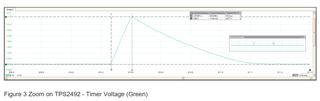

我在闭锁情况下测量了 CT 上的电压、意外地在低于 OV、下降时达到4V。 因此、通道会闭锁。
当放大 V (CT)时、可以看出 CT 的充电电流约为27uA、这是数据表中的功率限制/电流限制事件期间的预期值:
µA 表 P.8:µA TPS2492/3处于功率限制或电流限制时、定时器以27 μ s 的电流充电、否则以2.7 μ A 的电流放电

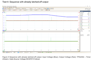

出于好奇、我在已经锁存的通道上测试了相同的序列、结果如下:
即使对于闭锁通道、当 OV 超过 OV、上升和下降到低于 OV、下降时、V (CT)也会显著上升。

    在图4中、您还可以看到、当 达到 UVLO、下降时、栅源电压不会增加到 MOSFET 的阈值电压、因此我们知道 栅极驱动器不会尝试重新启动。

    初始帖子的更新很少:
    我在图2中意外地发布了一幅图像、其中驾驶员确实没有闭锁(->请参阅红色的输出电压)。 很抱歉。
    下图实际对应于图2、您可以在图2中通过红色输出电压看到闭锁:
    发布的其余图像是正确的。

    为了排除任何关断行为的影响、我在已经锁存的状态下进行了测试、即使在这里 、计时器电压也会意外上升至4V
    因此、我们 的特定电路设计和布局都无法解释该行为。 这严重地指向了芯片故障的方向。 您应该能够  通过应用与我为进一步研究所做的相同的更改来在自己的 EVM 上重现此行为。

    如上一篇文章的图8所示、芯 片锁存状态下的计时器电压甚至会增加、同时超过 OVLO、上升和 OVLO、下降阈值(芯片既不尝试打开也不尝试关闭)。
