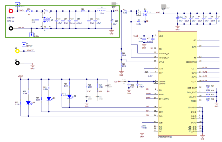

我正在将此设计实施到 LED 驱动器 PCBA 中。 我有评估板、下面是评估板原理图的一个片段。 以绿色括起来的部分是我无法理解的电路目的。  我假设它用于滤除不必要的噪声。 但它有多大的必要? 如果不需要、我不想向电路板添加额外的组件。

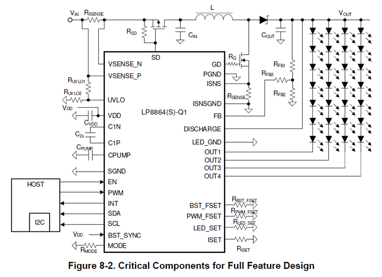

以下是具有 LP8864-Q1数据表中所需所有必要组件的参考电路。
请注意电路是如何从 Vin 开始的。
我计划在12V 连接到 J2的情况下尝试它、以查看它的工作效果以及是否有任何不必要的特性。  我的台式 PSU 是一个低成本开关模式单元、因此我假设它有点吵。
我想实现一个功率滤波器、使其能够通过各种辐射和传导 EMI 测试(各种 MIL-STD-465测试)。 但我目前不知道如何做到这一点。
如果能帮助我了解前端滤波器部分的功能和/或帮助创建 EMI 滤波器、将会非常有帮助。
非常感谢!
    您好、Neil
    该器件是输入电压的 EMI 滤波器。 如果您有信心通过 CISPR25标准、则可选设计。对于 EMI 设计、我们有一个要介绍的。
    www.ti.com/.../snva964.pdf
    Zhiqlan、
    感谢您的分享。 该文档应在评估板的产品页面中链接到。
    因此、该报告中讨论该电路部分的唯一部分是第2.7节。 它说:
    "由于本应用报告仅总结了改善辐射和电流传导 EMI 方法的技术、这主要来自共模噪声、因此它不会讨论输入差分模式滤波器的设计、该滤波器的设计经验证效果很小。 图20和图21显示了使用和不使用共模扼流圈时的测量结果。"
    除了包含或忽略共模扼流圈(L3)之外、该文档实际上不能帮助我理解电路的这一部分。 在使用和不使用共模扼流圈(L3)的情况下、25MHz 时的噪声大幅降低。
    差分模式滤波器是否使用了其他元件? 我假设滤波器是 C23、C16-C21、FB1、L1和 C24的组合。
    您是否有适用于共模和差模滤波器设计的参考材料?
    谢谢你。
    您好、Neil
    下面是 EMI 滤波器的另一个介绍。 我希望它能为您提供帮助。
    www.ti.com/.../slyp757.pdf
