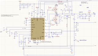

    输出的 L 和 C 是什么、或者具有反馈补偿的原理图是什么。   在低温下、输出端的 C 可能会改变较低的电容、并将交叉频率推高、从而导致相位裕度降低。
    如果您可以共享原理图、我可以查看

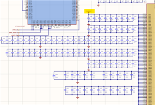

    请告诉我这是否可读。  总容性负载(Cout)为2730uF。
    在比较环路补偿滤波器的计算值时、Webench 和电子表格工具存在很大差异。

    LM27403是电压模式控制。    误差放大器和补偿组件设置极点和零点、以补偿 LC 输出滤波器的双极点和输出电容器的零点。
    webench 设计使用的输出电容低于您的原理图中显示的2x100uF 和470uF 或假设在 SoC 附近包含非板载电容器的2730uF。
    我假设 Cout ESR 很低、零点频率很高。   但470uF 确实具有 ESR。   如果有多个470uF 的工作表、则应将 ESR 包含在环路计算中。
    我会将转换器补偿为较低的交叉频率。   如果补偿更高的频率、如果电容器从直流偏置降额并且温度大于假定的值或 ESR 更大、则穿越频率将更高、相位裕度将更低。

    SoC 原理图上的所有陶瓷电容器都具有低 ESR。   1电子表格中的 Mohm 可能太高或可能会解释不稳定。
    如果在假设 ESR 为1Mohm 且电容器为2730uF 的情况下选择补偿、则 ESR 零点为58kHz 并提供相位升压。
    如果应用中的有效 ESR 较低、 则假定补偿保持不变、零频率将不会提供稳定所需的相位升压。

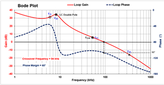

    我收到了 bode-100对 LM27403环路滤波器进行了测试。  低端的相位图中的噪声是否是一个问题?  0交叉看起来我们有良好的裕度。  我确实使用了一个形状的输入来尝试清理它。
    您好、John、
    David 今天就离开了、感谢他提供了波特图。
    • 从波特图中可以看出、它看起来具有良好的裕度。 在低频时、它认为这不会导致问题。 现在我将忽略这一点。

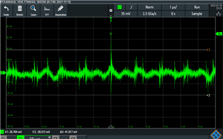

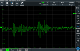

    下面是对芯片干扰的几个捕获。  0.9V、交流耦合、10mV/div。 振铃频率约为322MHz。 我在低温和室温下都看到了这一点、因此  这可能 不是问题。
    这是查看具有最小和最大保持的本底噪声。  您可以看到接近700kHz 的 Fsw 音调。  在寒冷的温度下、音调和噪音会变得模糊、因此有点抖动。

    1us/div 示波器图没有我所期望的周期。
    您是否在同一个图中具有 SW 和 Vout 的示波器图?
    上述 测量的波特图意味着具有70度相位裕度的稳定性。

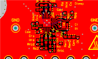

    您是否有可共享的 PCB 布局图像。  系统中接地和 RS 引脚的连接方式。

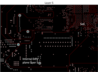

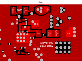

    这是到 RS 引脚的路径。  第2层和第7层是接地平面、顶层(第1层)和底层(第8层)具有接地填充。
    在此捕获中、您可以看到下面0.9V 平面的轮廓。  我可以看到顶部和中间层5。
    感谢大家分享 PCB 布局。
    当我比较 LM27403EVM PCB 布局并查看数据表中的 PCB 布局说明与上图时。
    我注意到 VDD 和 VIN 电容器是通过上图中的过孔连接的、EVM 使用覆铜将 GND 引脚连接到 VDD 和 VIN 电容器。 。
    SEC 11.1.3 数据表第46页的第5项。
    '通过其各自的去耦电容器将 VDD 和 VIN 引脚的电流环路最小化至
    GND 引脚。 换言之、将这些电容器尽可能靠近 LM27403放置。"
    VIN 和 VDD 电容器连接可能会导致间歇性问题。   如果转换器显示不稳定的行为、但 LC 和补偿显示转换器应保持稳定、则更好的 VIN 和 VDD 电容器接地可以提高抗噪性能并实现稳定运行。
    为了隔离此问题、如果有一种方法可以修改电路板、使 VDD 和 VIN 电容器更靠近接地引脚并检查性能。
    有必要尝试确定问题是否存在在其他地方。
