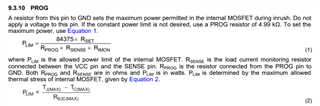

    只需再次确认即可。 "浪涌模式下的栅极电容器(dv/dt)控制"
    两个值(13W、22W)都满足此公式 IChg < PLIM/Vccmax。 您能否解释为什么一个值(22W)无法通过 SOA?
    Ichg = 0.8A
    PLIM = 13W/22W
    VCC 最大值= 13.5

    我不想更改计算的功率限制 C70 (22W)。 (要使其接近13W、我需要更改 Rprog、Rset、Rimon、Rsense)

    在计算器的后端、我们进行计算、对于当前设计的最坏情况应力事件、电子保险丝内部 FET 将在 SOA 之外运行。 功率限制越高、违反 SOA 的几率就越高。 22W 功率限制可能会导致 FET SOA 违规,因为由于浪涌电流要求较低,因此必须将故障时间设置为高电平,因此较高时间的高功率限制意味着可能会发生 SOA 违规。
    2.您只需将 RPROG 从当前设计更改为更低的功率限制。

    计算器显示了用于13W PLIM 的63.2K Rprog 电阻器。 和 SOA Pass。
    我们将仅更改 Rprog、保持其他电阻器值(Rset、Rimon、Rsense)不变。  请检查随附的 Excel 工作表 、并告知您是否发现任何问题。
