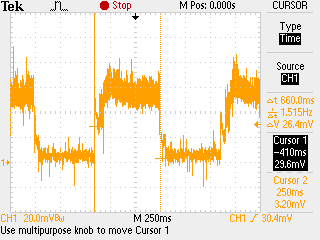

    您好、Wyatt、
    这是使用0.47欧姆电阻器进行监控时电流的样子。 不确定是否有任何帮助。
    Bruce

    您好、Wyatt、
    附件中显示了流经负载0.47欧姆电阻器的电流的一些示波器图像、其中没有任何看起来使其正常工作的滤波。 很抱歉听到所有噪音。 它们都是相同的捕获、只是具有不同的光标设置进行测量。
    Bruce
