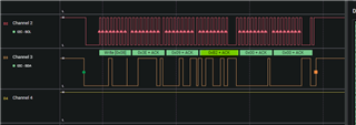

在将子命令发送到 BqStudio 时、会添加一些额外的字节、如何为每个子命令确定和计算这些数据? 我们无法在参考手册中找到。
我们尝试通过 STM32F103 MCU 获取数据、如果这些额外的字节未发送到 BQ76952、则会接收 NACK。 如果我们发送这些额外的字节、那么我们将获得正确的响应。
注意:对于直接命令、还需要对一些额外的字节进行 saned 和响应、接收一些额外的字节。
即、对于我们接收到的2字节数据、字节0和字节2是有效数据(分别为低字节和高字节)字节1和字节3是垃圾数据。
我们以正常模式(不使用 CRC 模式)进行通信
以下是一些命令和额外字节的详细信息:

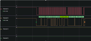

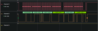

此外、在下面查找总线跟踪:
对于子命令 firmware_version (0x0002):
对于子命令 saved_pF_status (0x0053):
对于子命令 DIM_SIG (0x0009)
对于子命令 READ_CAL1 (0xF081)
    Prabhu、您好!
    您发送的直接命令还包括它在初始字节之后执行的 CRC 校验的结果以及之后的每个字节。
    因此、您可以看到我们实际上处于 CRC 模式、其中每次计算都是7位8位器件寄存器地址(0x10)或0x08。
    话虽如此、您可以看到0x10+0x3E+(命令地址)->后跟 CRC 结果->检查下一个字节和 CRC 结果(如果数据跟随(0x00)、它将给出0x00作为 CRC 结果)。
    最后一条命令在初始 CRC 计算后具有一个字节、因此该数据的结果 CRC 值也是0xDE。
    这可以在该 CRC 计算器上验证、 其中器件寄存器是8位0x10值。
    请务必检查通信。 设置、并再次检查 CRC 是否未被其他硬件/软件设置。
    最棒的
    -Luis T
