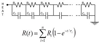

    我有 Foster Network 数据可与您共享、用于我们的 LMG342XR030器件:
    结温
    自发热
    τ(s) R (Ω) C (F)
    1.13243E-05 0.001088 0.010409
    5.48817E-05 0.007622 0.0072.
    0.000455987 0.051247 0.008898
    0.007871467 0.010691 0.736267
    0.061607379 0.127559 0.482972
    0.234120386 0.099504 2.352874.
    0.725287437 0.02695 26.91257
    7.403539244 0.000772 9595.933
    请告诉我这是您查找的信息、还是需要进一步的解释。
    扎赫
    感谢你的答复。
    您提供的 Foster 模型常量总共包含8个阶段。
    LMG342XR030器件内部是否有8层?
    我想确保您提供的信息是关于结至案例信息的正确信息。
    感谢您的阅读。
    Foster 模型中提到的"阶段"与设备内的物理位置或层不对应。 所有阶段共同代表整个系统、但源自本身并不具有意义的迭代计算。 这适用于所有 Foster 模型、如果您有任何其他问题、请告诉我。
