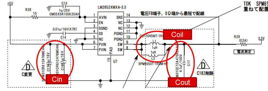

让我通过使用 WEBENCH 来询问有关 LM2852XMXA-3.3的相位裕度。
客户正在使用 Cin、Cout 和 COIL 评估三种模式的相位裕度。
那么、哪个 条件最适合他们的系统?
我想说、所有系统中的相位裕度都足以满足其系统的需求。
Tatsu
    您好 Tatsu、
    条件1和2中的相补角看起来不错。 它在条件3中是一个位低电平。 因此建议不要使用该 COUT。
