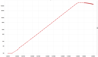

我们希望在接下来的几天内就直流/直流转换器做出最终决定、我想知道我们是否可以获得一些帮助。
要求
VIN =锂聚合物电池(3.2~4.2V)
VOUT = 3.3V (如果 Vin 小于3.3V、则可以
Iout =通常为150uA、RF 活动期间峰值为350mA。
设计目标:整个范围内的效率大于90%
TPS6282533DMQ 是一款很好的备选器件。
这不是不良的效率%、但我们不确定开关噪声是否可用于我们的应用
提前感谢您的支持。
CSC
    您好 CSC、
    敏感频带是否为20Hz 至20kHz? 在150uA 下运行时、开关频率将约为600Hz。 在4.2V 输入电压至3.3V 输出电压范围内运行时、我已附加开关频率(y 轴)与负载电流(x 轴)间的关系图。
