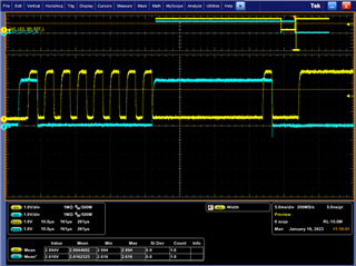

当我们的主器件(MCP2221)通过 PMBus 与 UCD90320通信时、有时 PMBus 会挂起、因为 SDA 保持低电平。 不确定这件事发生了什么。
您能否检查以下实验数据并查看是否有任何方法可访问 DPM 状态或分析问题? 谢谢。
1.当问题发生时,DPM_I2C 总线挂起,并且 DPM 显示出奇怪的行为。 (输出引脚似乎不能用作设计的逻辑、例如 LA 波形上的下部通道)
2.可以看到 i2c 在接口上没有停止。
作为 绿色(主器件侧为 SDA)和蓝色(DPM 侧为 SDA)信号、主器件侧和 DPM 侧之间有 PCA9546。 DPM 似乎在早些时候驱动至低电平。 同时、当 SDA 迹线被导线断开时、DPM 侧的 SDA 仍然为低电平。
4.请参阅 MCP2221和 UCD 之间的通信事务的附加文件。 (使用急性 LA 工具打开。)
e2e.ti.com/.../LogLA_5F00_230118_5F00_110616_5F00_With-DPM-I2C_2600_Scope.zip

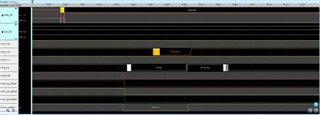

    谢谢 Yihe、
    由于假期,我暂停了很长时间的回应。 请查看下面的部分内容、让我们继续讨论、同时我可以使用设备收集此问题的数据。
    我们从具有0xFD 的 DPM 获得的是00 91。 FW 版本是否全新且足够稳定?
    2.交易详情包含在此讨论线程开头的 zip 文件中。 下面还提供了粗略快照。
    (请参阅以下链接下载 MSO3000系列工具、以对 zip 文件内的 MSW 文件进行解码。)
    https://www.acute.com.tw/logic-analyzer-en/support/download/software
    3.在上述信息中,您是否认为我们遇到了 UCD 应避免的某种情况?
    在我们的观察中、与其他事务波形相比、主器件(MCP2221)的 ACK 周期相当长。 这是 UCD 的限制吗?

    感谢~您可以看到正常条件下的波形、即传输将具有停止令牌、然后释放总线。
    以下波形是故障条件。 SDA 被驱动为低电平、并且不能发出停止令牌。 此外,巴士被绞车。
    在上述情况中、它显示了最终 NACK 令牌的差异。 在故障情况下、SDA 在 SCL 驱动为低电平后立即驱动为低电平。 然后主器件无法驱动停止令牌包。
    在正常情况下、SCL 释放为高电平以创建停止令牌后、SDA 仍保持高电平。
    这就是我们要关注的问题、并希望 TI 能为我们提供分析 UCD 内部状态的一些指导。
    上拉电阻器在 SDA 和 SCL 上都使用2k Ω。 下面还显示了拓扑。

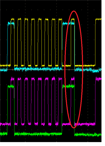

    您好、Yihe、
    谢谢你。 我将  用如下方式圈出 SDA 线。 请参阅。
    您可以参考最后一个字节事务上的波形。 我在挂起前看不到异常信号。

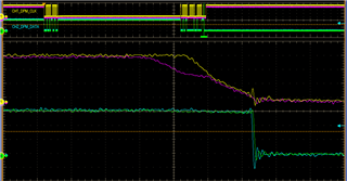

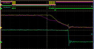

    以下2个波形是相同的地址/命令和相同的 MCP2221读出值。
    MASTER- MCP2221 -将8C 写入0x11
    主器件- MCP2221 -读取0x11
    在随后的传输之后、总线挂起、因为 SDA 保持低电平。
    主器件- MCP2221 -读取0x11。
    你(们)好
    感谢您的参与。 您可以看到、NACK 在两种不同情况下有很大不同。
    良好的是非常清楚的(ACK 时钟位上的 SDA 高电平) 、但不好的是、SDA 的下降沿有点在 CLK 周期内(粉色和绿色)。 主器件为何如此快速地将 SDA 拉低?

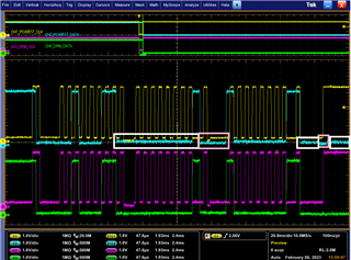

    我的观察结果如下:
    白色帧似乎由 dev 驱动。 粉色的帧似乎由 Master 驱动。
    因为这是读取命令并返回00、而主器件将 ACK 逐出。
    在该波形的最后几个段中、作为我标记的帧、它看起来是由 dev、Master 和 dev 再次驱动的低电平。
    我的读数是低电平上的电压电平略有不同。 主设备驱动器的功率将会更低、而开发设备驱动器的功率将更高一些。
    此外、在最初在中捕获的以下波形中。 您可以首先从 SMBus 分支中看到 DEV 驱动 SDA、然后主端受到影响。
