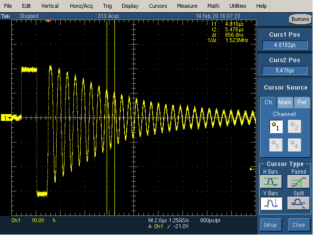

    BOM 与 webench BOM 不完全匹配。 MODE 引脚接地、因此我认为这意味着我不使用 FPWM 模式。 我认为我看到的是数据表图45和47中的行为。 反馈电阻器应处于什么范围才能消除失调电压? 我在无负载(一个窄时间范围和一个宽时间范围)和1A 负载下连接了 SW 引脚的波形:
    无负载(窄扫描):
    无负载宽扫描:
    1A:
    Andria、您好!
    您可以尝试一个数量级 RFBT (100k 至10k)、看看偏移电流和泄漏电流是否足够。
    如果您不想在 PFM 模式下以1A 电流运行、还可以尝试增大电感(~40-80uH)和输出电容。
