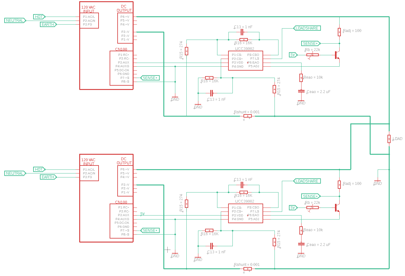

在需要共享3个具有30 VDC 输出的独立直流电源的应用中。  我在 UCC29002数据表中看到、图5显示了一个高电压应用、其中建议在 ADJ 引脚上使用外部晶体管。  我有几个问题:
1.关于如何选择外部晶体管、是否有任何指导?
2.如果使用高压应用、所有设计过程计算是否仍然有效?  例如、确定 RAdjust、分流电阻器值、CEAO 等
3.随附了我打算使用的电源的数据表。  它具有可将输出电压调节至最高0.5V 的感应反馈。  是否有方法确定独立直流电源是否兼容?  电源输出上的0.5V 调节能力是否足以调节/共享电流?
4.我使用的电源有一个电位计可以调节其输出电压,但它不是非常精确,在测试中很难使电源输出完全相同的电压。  最终、其中一个电源最终会略高于其他电源(大约为几十 mV)。  我假设这对 UCC29002来说不是问题、因为它将根据负载调节输出电压以共享电流。  这是有效的假设吗?

    您好、Jon、
    1。  如果您的负载共享大于12V 的输出电压 Vo、 则需要确保 VDD 和 ADJ 引脚上的电压为12V (近似值)或更低。 图5上的原理图显示了如何使用 ADJ 引脚上的 NPN 晶体管和 VDD 上的分压器(RBIAS1、RBIAS2)来实现此目的。 晶体管的 VCEO 必须大于 Vo。
    2.  设计过程计算相同。
    3。 如果您设置得很好、可能会出现这种情况。  根据模块规格36V 输出电压 、±1%电容、两个模块之间的最大差 V_diff 已为720mV、因此应非常小心地减小差异。  另一个差异主要  由电流感应(RCS)和外部 PCB 电阻(REXT)以及 电流放大器增益 (AM 和 AS)的差异决定。
    Iout (max)×RSENSE <<∆VADJ (max)
    VADJ (max)  >= RADJ * IADJ (max)+ IOUT (max)* RSENSE + IOUT (max)* REXT + V_DIFF。
    4。 没关系、 具有最高 Vo 的模块上的 UCC29002成为主控制器、  从控制器将使用 IADJ 来调整 Vo、以强制 IO_Slave = IO_Master

    感谢您的回答。  我无法使这些 UCC39002芯片实际共享电流。  我还不是很积极、但我觉得每个电源上的0.5V 调节电压能力不足以共享电流。  您是否建议了一种方法来测量芯片上的某些东西、以表明问题出在哪里?
    您是否知道电源应该能够承受的标称 Vadj 值?  响应中注释的方程式表示 Vadj 应大于 Radj*Iadj (max)。  我使用的是 Radj = 100、哪一个100*0.006 = 0.6V。 这是否是一个问题?
    以下是我计算或测量的值:
    |Apwr |= 1.7V/V
    AV = 0.0003V/V
    ACSA = 59
    Aadj = 0.2
    测得的 FCO = 1kHz
    实际 FCO (比实际交叉频率低1个十倍频程)= 100Hz
    Radj > 82欧姆
    Rsense (电源)= 13.2 Ω
    我已经连接了我正在使用的电路、该电路在很大程度上基于应用手册。  我有什么令人惊讶的东西吗?
