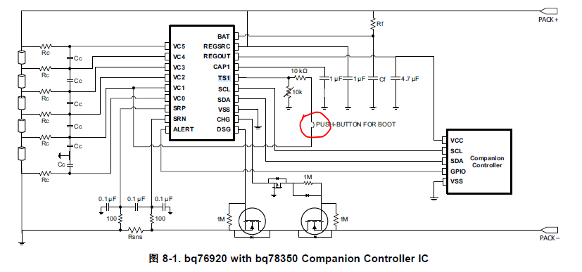

尊敬的先生/女士
图片中此按钮的用途是什么? 如何启动? BQ76200采用电池组封装、如何使用此功能? 我可以删除此按钮吗?
黄上
    你好,Kami,
    该按钮用于从睡眠模式启动 BQ76920、它加电、提供将为 MCU 供电的 REGOUT。  按钮是一个简单的概念、但需要手动操作。    有关某些选项、请参阅应用手册 bq769x0引导开关替代方案。  使用 BQ76200高侧开关时、需要一个由外部供电或与 PACK+相关的引导信号。  有关示例、请参见 TIDA-00792。
