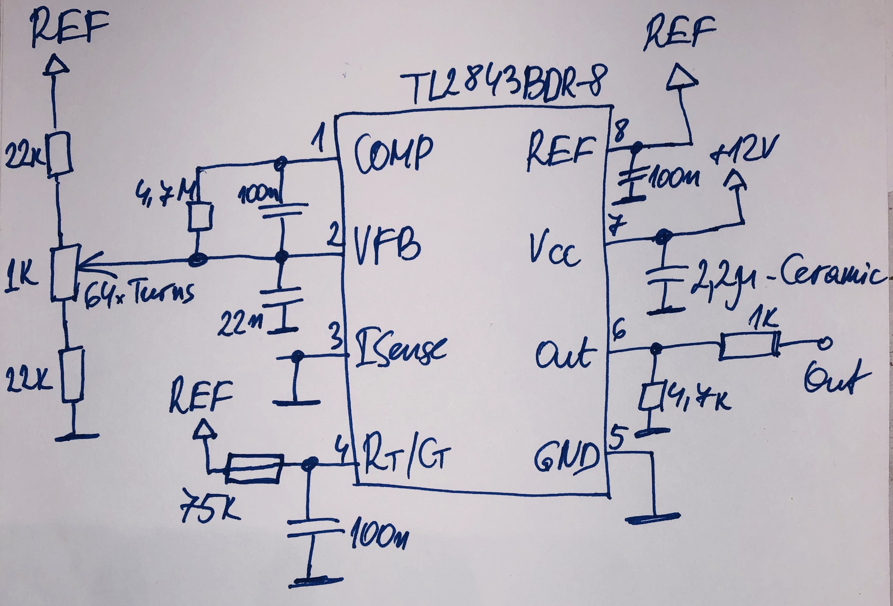

我的目的是生成0%至99%(或由此产生的)的 PWM 信号、以响应模拟输入(在我的例子中为0V 至5V)、并且我选择了具有我所构建的电路下方的 TL2843。
接近 VFB 输入上的2.505V 电压时、PWM 从实际1%切换至99%(1%时出现尖峰)、电压偏差小于1mV (我的万用表分辨率为1mV)。 我还尝试了2个100千欧而不是2个22千欧、在更长时间的电压变化中没有效果、输出从1%摆动到99%。 我还尝试使用反馈电阻器100k 欧姆而不是4.7M 欧姆、但迟滞太明显。 是否有人知道如何实现平滑的 PWM 信号、提前感谢您
    我刚刚注意到、没有三角波形发生器、而是方波脉冲发生器。 难怪我不能获得 PWM 范围.. 是否有具有三角波发生器和8引脚的替代 IC?

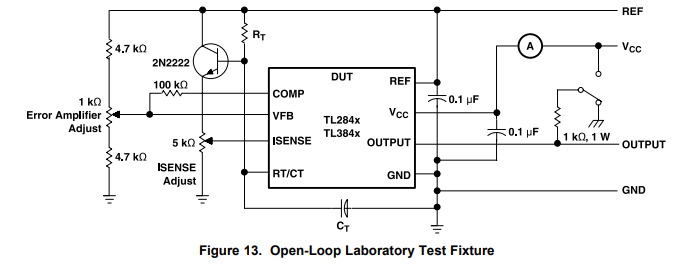

    您好 Martin、
    您可以使用数据表中详述的开环测试设置来改变 PWM。
    如果将 VFB 连接到 GND、则会强制误差放大器输出(COMP)达到高电平。
    COMP 在内部衰减 、并与 PWM 比较器中的 ISENSE 进行比较。
    斜坡信号由振荡器(RT/CT)生成、ISENSE 上的电阻器经过调整后可获得0至1V 的斜坡峰值。
    这应该能够满足您的要求。

    尊敬的 John:
    我构建的电路与数据表中的电路非常相似。 VREF 应用于电阻/分压器。 我在这里将 ISense 断开、因为它连接到 GND。 仅将电位计的电压与进入误差放大器正输入端的 A 基准电压进行比较。 该电压看起来依次约为2.500V、其中我分别得到1至99% PWM 或99%至1%的转换。 实际上没有三角波信号、因此 PWM 不会逐渐变化、只有方波信号才是可能的。 我已经在 SG3524控制器方面拥有丰富的经验、可以将该三角信号与误差放大器的输出进行比较、并在此类可变 PWM 中生成该信号。 或者还有其他东西我丢失了吗? 感谢您的意见

    Martin、
    您的电路无法正常工作、因为您没有进入 PWM 比较器的斜坡信号和固定直流信号。
    如果您使用我建议的电路、您将获得线性可变占空比。
    John

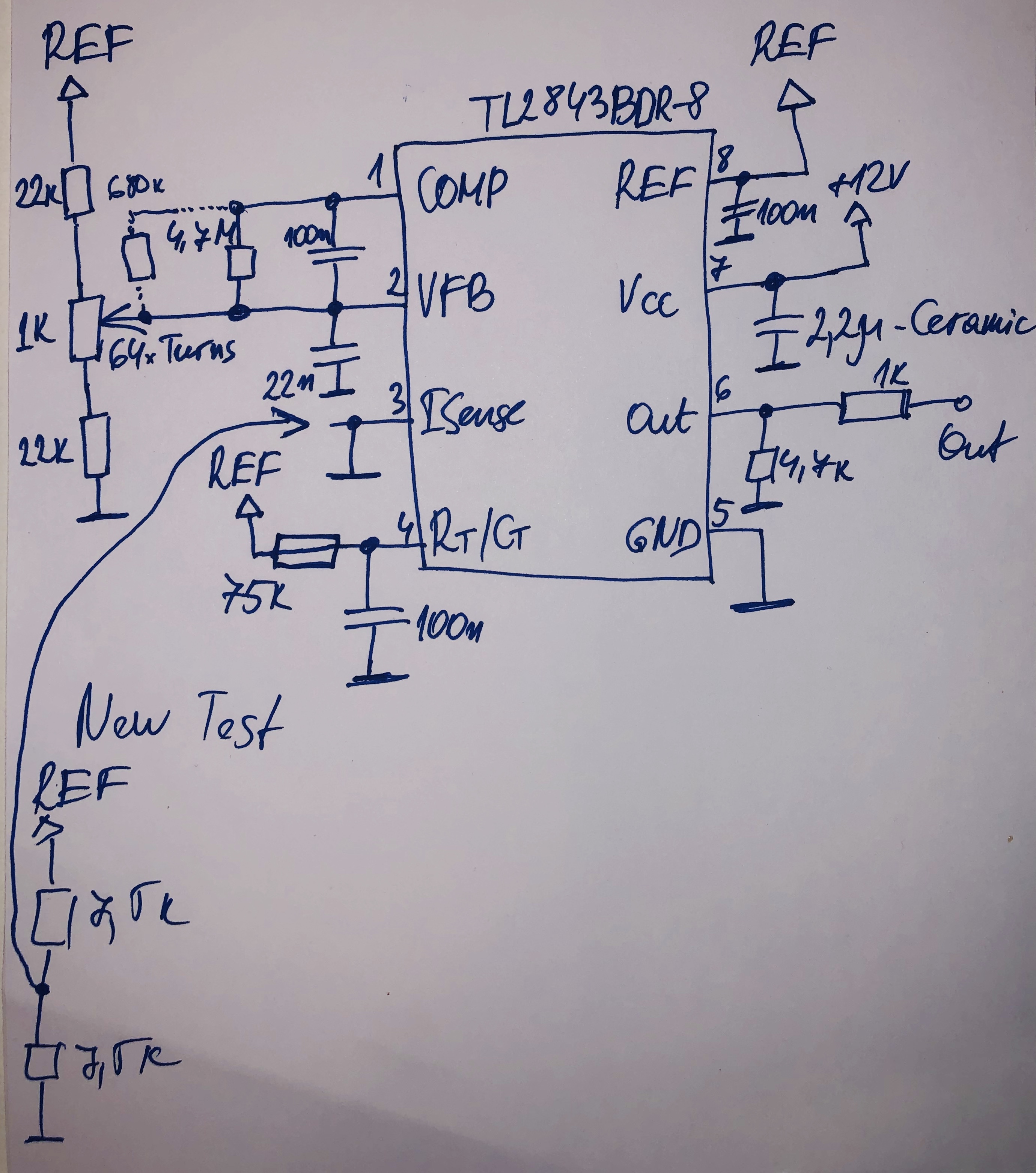

    我还移除了 ISense 引脚与 GND 的连接、并使用电压偏差器将电压值设置为2.50V、不生成 PWM、请参阅新的原理图图片:
    Martin、
    ISENSE 上有一个直流信号、 COMP 上有一个从0V 翻转至5V 的信号。
    这就是您的占空比从零翻转为 Dmax 的原因。
    在 COMP 上将 VFB 连接到 GND 为5V、并将线性可变斜坡信号连接到 ISENSE 以生成可变 PWM
    数据表中的方框图可帮助您更好地了解器件如何生成 PWM 信号。
    John

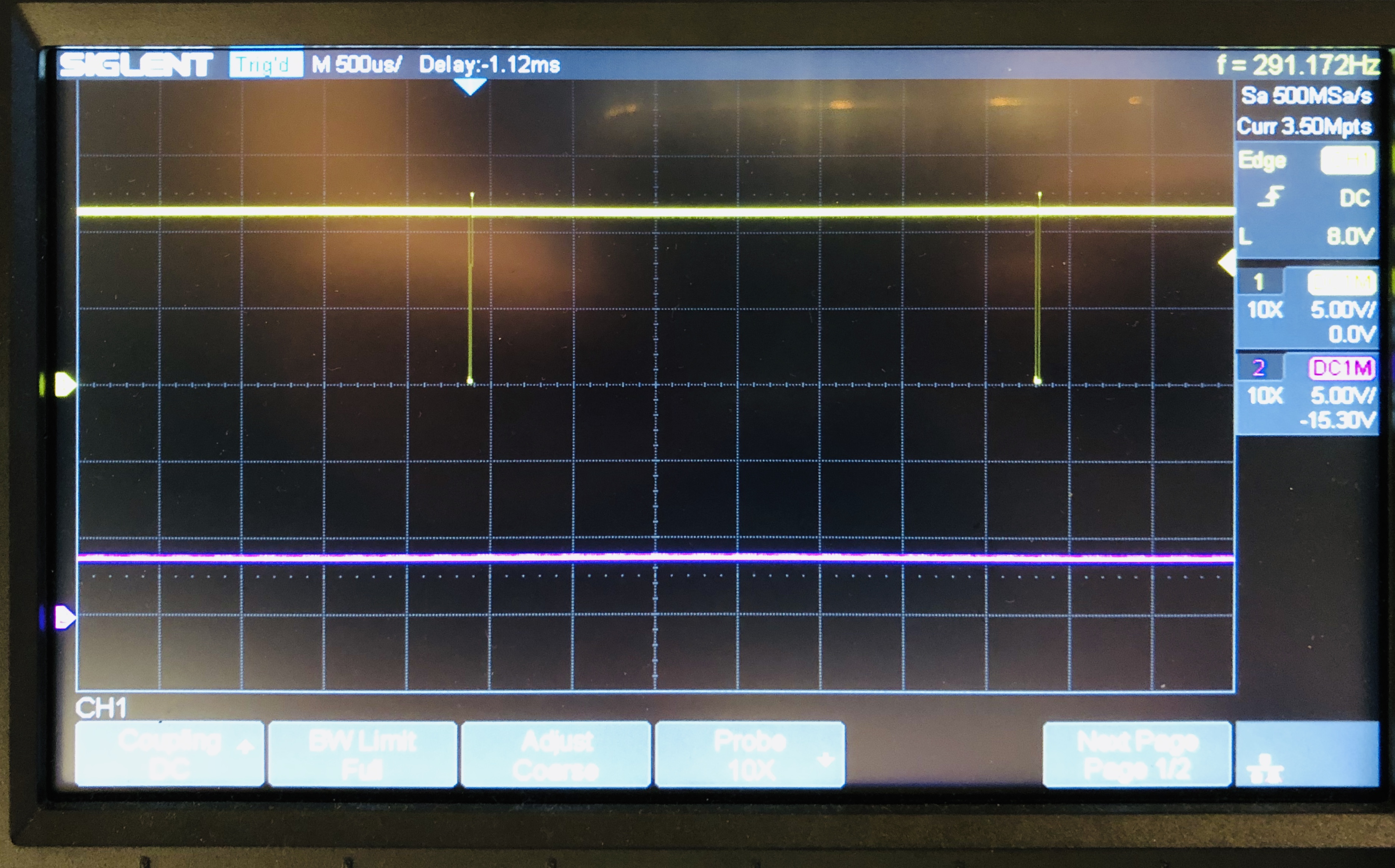

    这根本不是真的、这是一个放大器、它放大了其输入之间的差值、由于有两个稳定的直流电压、因此不会发生任何翻转。 我在 COMP 上具有恒定的3.2V 电压(对于 Poti 电压、其中 PWM 从1%切换到99%)、请参阅下面通道2的示波器屏幕截图:
    "在 COMP 上将 VFB 连接到 GND、电压为5V "这意味着什么? 我了解如何将 VFB 连接到 GND;剩下的呢?
