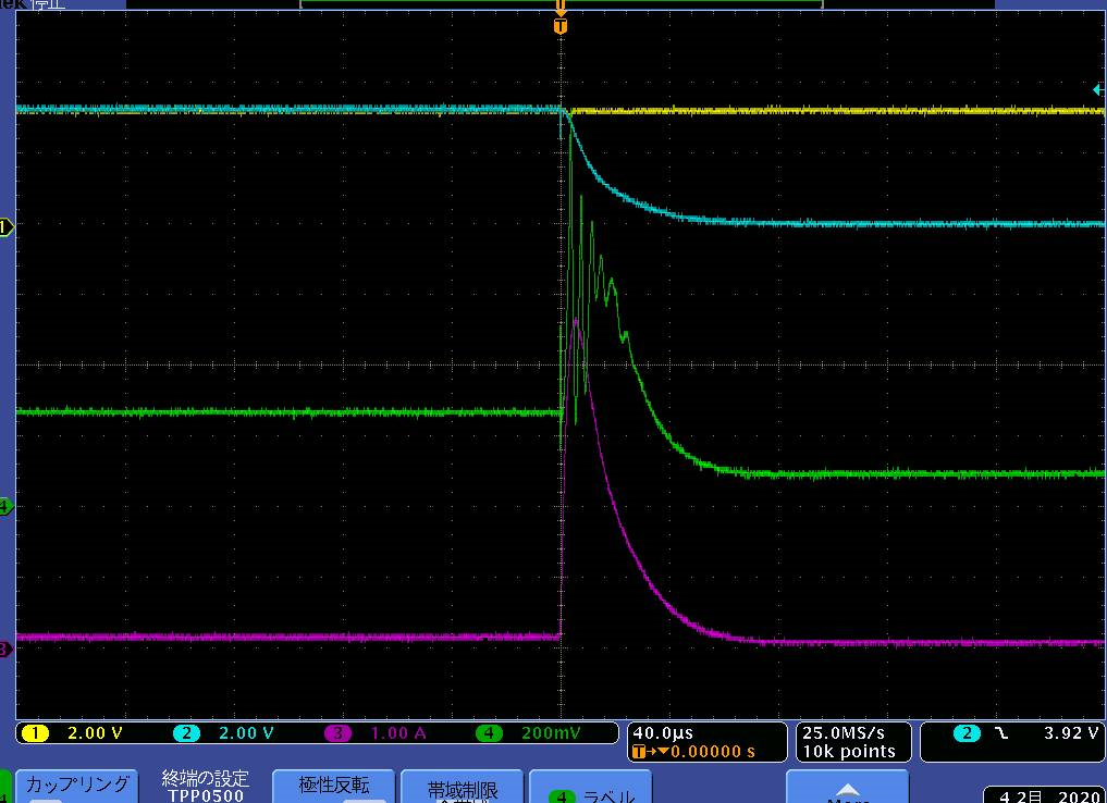

我的客户正在使用 TPS259520EVM 测试短路模式。
客户在 ILIM 设置为0.49A 时观察到意外行为。 您能告诉我下面的波形发生了什么情况吗?
条件:Vin=3.3V、Iout=0.20A 至短路(短路0.15 Ω)、 Rilim=4420 Ω、ILIM=0.49A。
Ch.1:Vin,Ch.2:Vout,Ch3:Iout,Ch4:IMON

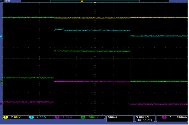

当 ILIM 设置为2.0A 时、这是正常运行。
条件:Vin=3.3V、Iout=0.20A 至短路(短路0.15 Ω)、 Rilim=1020 Ω、ILIM=2.0A。

     山口您好、
    您能不能与我们分享更放大到应用短路点的波形吗?
    此外,电路中的输入电容是多少?
    大家好、Praveen-San、
    我从客户那里得到了缩放的波形。
    客户正在使用我们的 EVM 进行评估、因此输入电容为0.1uF (C2)。

    山口您好、
     您在以下条件下共享的短路波形:Vin=3.3V、Iout=0.20A 至短路(短路0.15 Ω)、 Rilim=4420 Ω、ILIM=0.49A、是在输出端施加短路时的预期器件行为。 您可以参阅图35。 数据表中。 施加短路时、输出电压需要接近0V。
    从您在 条件下共享的短路波形: Vin=3.3V、Iout=0.20A 到短路(短路0.15 Ω)、 Rilim=1020 Ω、ILIM=2.0A,似乎没有在输出端应用适当的短路。 如果施加短路、当电流限制为2A 时、输出电压不会钳位在1V。 这里的输出阻抗看起来是0.5欧姆(1V/2A)、而不是您提到的0.15欧姆。 在输出端施加0.5欧姆电阻时、TPS2595的行为是过载情况而不是短路情况。
