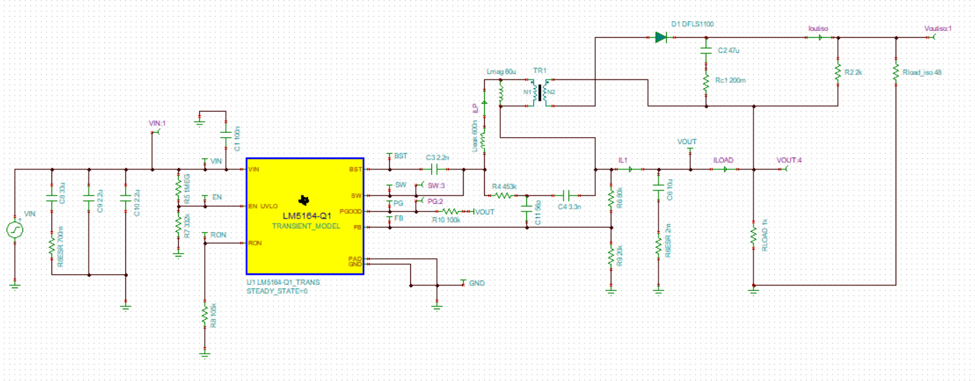

使用"LM5164-Q1TINA-TI Spice 瞬态模型 "模拟 Flybuck 转换器
我发现它可以很好地工作。 我的应用是否适合 LM5164的 Flybuck 模式?

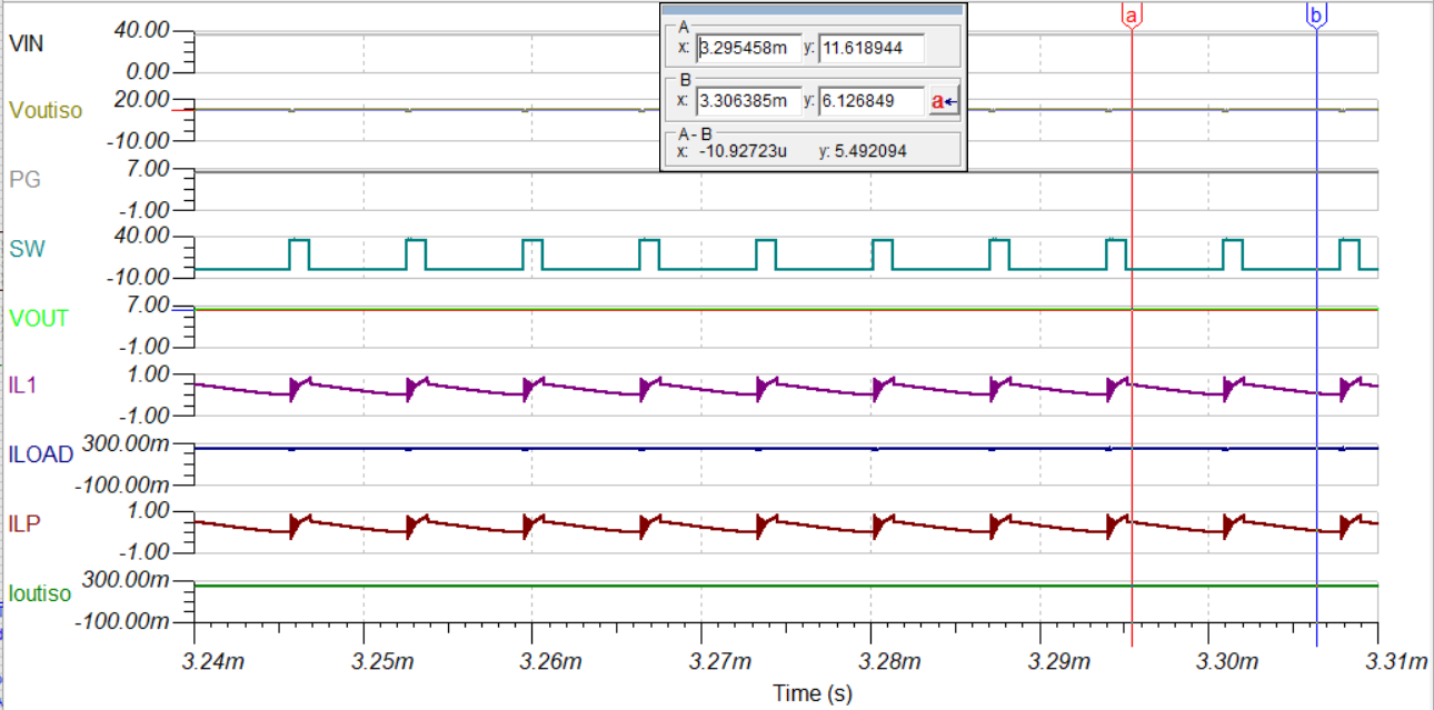

    LM5164具有 二极管仿真功能、可实现高光效、但不支持低侧开关上的负电流。 因此、它不适用于 Flybuck 转换器。 您可以看看支持该拓扑的 LM5161。 谢谢。

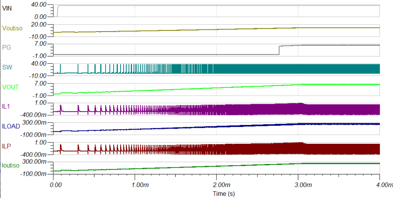

    但仿真是好的。
    从仿真波形中、您可以发现仍有一些负电流流经 LS 开关。 如果在隔离式输出端施加较重的负载、 负电流将增大。 在实际器件上、由于二极管仿真、当有少量负电流流流过时、LS 开关将闭合。 此外、泄漏电感会使情况更糟。
