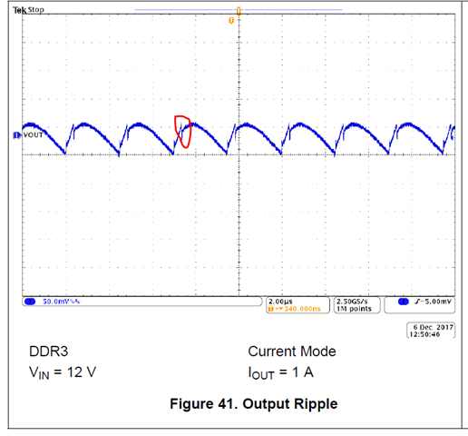

大家好、
我想知道这种干扰是如何产生的。 谢谢。
Charlie
    我认为这是由输出电容器串联电阻和电感 ESR/ESL 造成的。
    您好、Mahmoud、
    寄生效应如何使输出纹波变得模糊?  是否有任何相关的应用手册或仿真模型可供参考? 谢谢。
    Charlie
    您好 Charlie、
    请查看此应用手册。 它具有理论解释、仿真和测量。 在第12和13页中、测量结果显示了使用陶瓷电容器(极低 ESR)和电解电容器(高 ESR)时的输出纹波。
