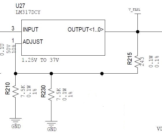

我使用输入为23.6V 的 LM317生成20.7V 的输出。 这是我正在使用的电路,但根据计算,它应该提供20.7V,如果我得到的电压大约为20.47V。
我错过了什么?
    Poornanand、您好!
    我想您可能错过了 IADJ 对输出电压的影响。  确定 IADJ 对输出的影响的有效电阻为7.5K//7.5K 或3.75k。 IADJ 的典型值为50uA、最大值为100uA。 只需查看这两个数字和公式1:
    VOUT 的变化可能介于187.5mV 至375mV 之间。 减少这种影响的简单方法是降低用于设置 VOUT 的电阻器的电压。 例如、如果将这些值减小1/10、则 R15的阻值为24.3欧姆、R210/R230的阻值为750欧姆、有效并联电阻为375欧姆。 通过这些变化、变化被减少至18.7mV 至37.5mV。
    这会忽略基准在过载情况下为1.5%的精度。
    为了提高基准本身的精度、我们使用 了 LM317A
    但愿这对您有所帮助。
