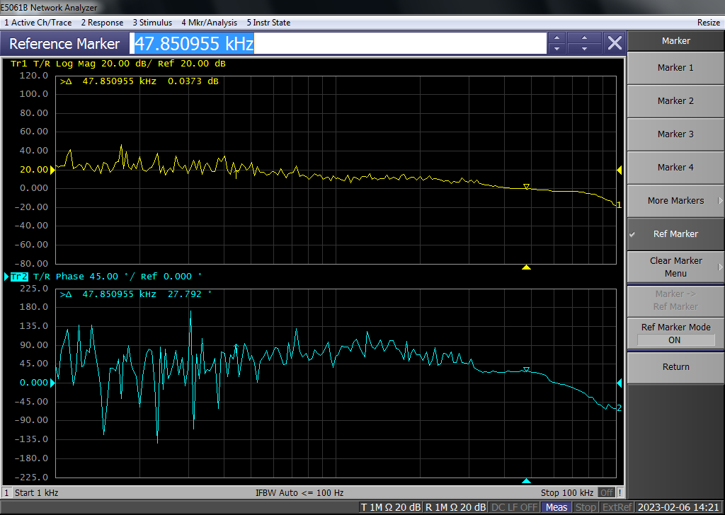

我们的 TI 电源似乎不稳定。 当我运行 TI Webench 时、它抱怨反馈路径中的分压器电阻较低、但数据表建议从通过 R1的1mA 电流开始。 这 kΩ 1.21k Ω 的低电阻。 当我将 R1和 R2更新为1.40K 和2.45K 值后、似乎接受这些更改。
根据 TI Webench、以下电路应实现:
  • 相位裕度= 59.81°
  • 交叉频率= 49.66kHz
  • 增益裕度=-13.97dB
  • 开关频率= 403.13kHz
e2e.ti.com/.../2061.WBDesign13.pdf
从数据表中可以看出、选择的补偿网络应至少比目标交叉频率小一个数量级。 在这种情况下、我们希望补偿网络产生所需的4.966 kHz 补偿网络零点。 目前、零点频率为6.412 kHz。
但是、从我使用网络分析仪进行的测量中、我可以看到:
报告如下:
  • 相位裕度= 27.792.81°
  • 交叉频率= 47.850955kHz
导致此类结果的上述电路有什么问题?

    您好 Jeff
    请尝试这些项目
    • 增加扰动幅度。 请使用示波器监控 FB 引脚的扰动量。
    • 减少网络分析器的带宽
    • 在网络分析器中使用"平均"功能
    • 将探头接地导线连接到同一个点。 例如、输出电容器接地。
    • 扭转隔离变压器的输出线。
    -Eric Lee
    问题是补偿网络和反馈电阻器之间不匹配。 原始 Webench 建议在电流补偿网络中使用18.7K 和10.9K 电阻器、但之前的 EE 使用2.4K 和1.4K 替换了这些反馈电阻器、而不会更改补偿网络。
    我发现我可以更新补偿网络(自动补偿功能)或返回到原始反馈电阻器。 是否有更好的建议?
