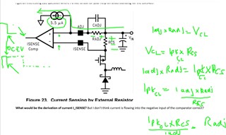

能否使用 R_CS 通过 R_ADJ 管理电流限制? 我认为我不是。
因为…
首先、
V_ADJ = V_IN -(R_ADJ * 3uA)
V_ISENSE = V_IN - V_R_CS
以上两个公式来自 TI 数据表、第11页。
并且、
I_R_CS (或 I_ISENSE)= R_ADJ * 3uA / R_CS
这就是 TI 支持团队的答案。 如果我一直到这里、那么 V_R_CS 应类似于下面的公式。
V_R_CS = R_ADJ * 3uA
最后、
V_ADJ = V_ISENSE、无论 R_CS 是多少。
那么、V_ADJ 不可能大于 V_ISENSE、因为它们始终相等。
如果我的理解有误,我想清楚地理解所有这些事情。
电源 我无法上传 ckt。 图片是由于我公司的内部政策、因此如果您想查看某些电路、请参阅 LM3478x 数据表。
    在方程式中、V_R_CS 是外部 PFET 器件的漏源电压。
    PFET 两端的电压基于内部 FET 的 Rdson 和电感器峰值电流(I_IND_PEAK)。
    不确定 在哪里提到 I_R_CS (或 I_ISENSE)= R_ADJ * 3uA / R_CS、因此我对此提出质疑。
    电流限制的工作方式是 ADJ 引脚上的电压大于 ISENSE 引脚上的电压、器件将处于电流限制状态。
    因此、不在电流限制中的公式应为 VADJ <= VISENSE
    因此:VIN -(R_ADJ * 3.3uA)<= VIN -(RD_SON * I_IND_PEAK)。

    感谢您的回答。
    但是、我想知道如果我使用的是 R_CS 而不是 FET、会怎么样、如图23所示。(7.3.4、第11页、在"TI 的 LM3489数据表"中)
    并且、
    我在上一个问题中提到的 I_ISENSE 等于 R_ADJ*3uA / R_CS 是否错误?
    谢谢大家、
    Kyungmo
    只需查看数据表中的参考文献"可通过将 RDS_ON 替换为 R_CS 来使用电流限制操作中的公式6"。
    在这种情况下、与上面的公式类似、如果您使用的是外部感应电阻器、那么该公式应该是
    VIN -(R_ADJ*3.3uA)<= VIN -(R_CS * I_IN_PEAK)
    V_ADJ 公式为 VIN -(R_ADJ * 3uA)
    V_ISENSE 公式为 VIN -(R_CS * I_IN_PEAK)
    让我再次向团队核实这一逻辑、看看您的公式是否正确。
    您好、Kyungmo、
    请参阅以下公式推导中外部电流感应电路的标记:
    下面使用的 Iadj 是最坏情况下的最大值。
    通过 Radj 电阻器产生的电压是电流感应放大器的跳闸点。
    电流限制的电压为 VCL = Iadj * Radj。
    当检测电阻器(RCS)上由于 IPEAK 流过该电压而产生此电压时、它将触发过流事件。
     因此 VCL= IPK * RCS。
    使用以下公式:Iadj * Radj = IPK * RCS
    求解电流:IPK = Iadj * Radj / RCS
    例如 、假设您使用了10m Ω 的 Rsense 电阻器和10k Ω 的 Radj
    VCL = Iadj * Radj = 5.5uA * 10kOhm = 0.055V
    此外、VCL = IPK * RCS、因此0.055V = IPK * 10mOm。  结果将峰值电流限制 IPK 设置为5.5A。
    然后、您可以求解平均电感器电流、该电流将是电流限制跳变前的最大输出电流。
    假设您将 RCS 更改为100m Ω、并将 Radj 保持为10k Ω、新的电流限制是多少?
    VCL = IPK * RCS;0.055V = IPK * 100m Ω;IPK = 0.55A
    这表明、通过更改 Rsense 并使所有组件保持不变、IPK 电流限制会发生变化并有效降低最大额定电流。
