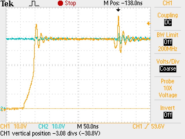

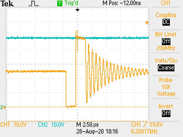

    由于 TPS92511在没有清晰图形的情况下偶尔发生故障、因此当器件发生故障时、我无法提供波形。 但是、TPS92511尚未发生故障(尚未发生故障)时会出现这种情况。 橙色表示 LX 引脚上的电压、蓝色表示 VLED (VIN 引脚上的电压)。
    100%占空比:
    100%占空比详细信息:
    9%占空比:
    9%占空比详细信息:
    VLED 似乎相当稳定、但 VLX 具有非常高的电压峰值。 尤其是在低占空比下(更具体地说、从7.5%到9.5%)、次级电压峰值达到62V 左右。
    您好、Aforino、
       布局的更多信息、从波形来看、它看起来不错、在 LX 引脚上似乎有一个尖峰电压。 我想、布局可能不是很好、寄生电感器和电容器会导致该尖峰电压?
    BR
    肖恩

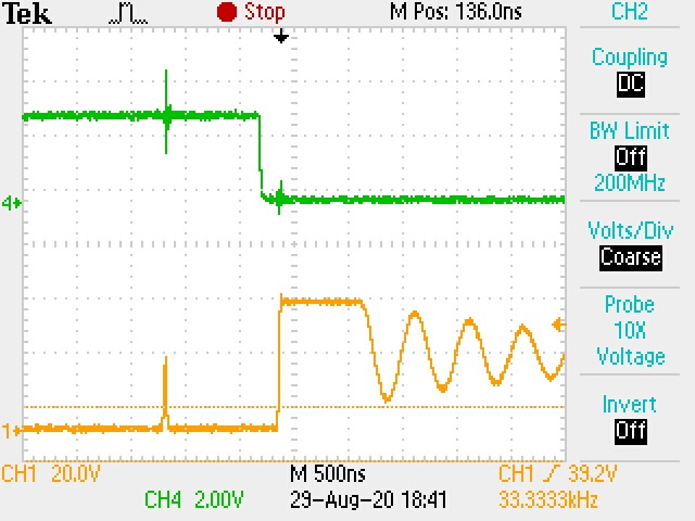

    您好 Sean、
    我在电路板上的另一个 TPS92511上测量了 V_LX。 DIM 引脚上的 PWM 呈绿色、再次呈橙色 V_LX:
    更多详细信息:

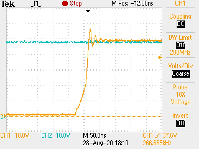

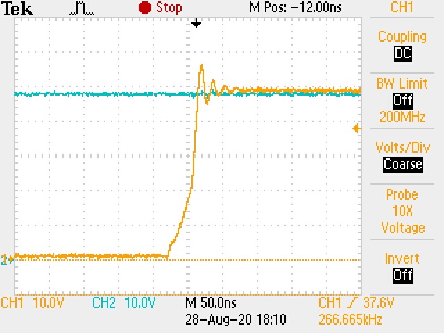

    移除 EMV 减少组件(从数据表中删除)后、C203和 FB201看起来一切正常。 此外、在移除该电容器和铁氧体磁珠后、我不再有故障 LED 驱动器。 这是输出 EMV 的示波器输出、减少了以下组件:
    我们可以看到移除电容器如何消除次级电压尖峰(负向)、这在该驱动器上比在前一个答复中讨论的驱动器上更加极端。 移除铁氧体磁珠没有产生如此大的影响、但在 V_DIM 被拉至 GND 后 V_LX 上升时降低了初级电压过冲。
    这解决了我的问题、但我想知道波形中这些极端变化来自哪里。 为什么在 PWM 关闭 MOSFET 后、V_LX 会突然降至 GND 1us?
    您好、Aforino、
      这是您解决该问题的好消息。  我想、电容器和铁氧体磁珠可能会导致环路稳定性问题或振荡问题。
    BR
    肖恩
