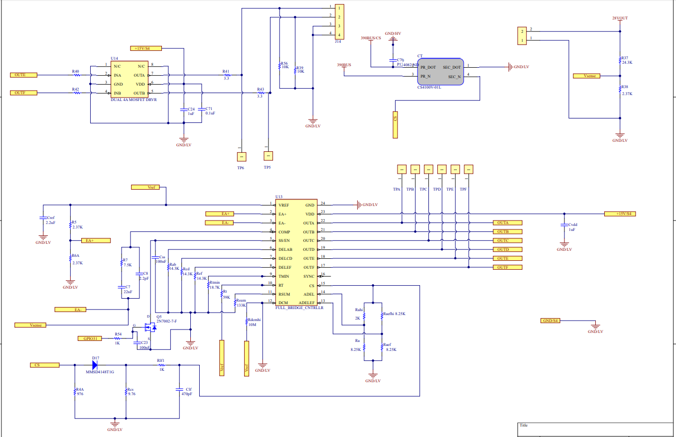

与之前的主题相关、您应该记得已查看我们的新 PCB 布局。 这个 PCB 现在已经制造了一个、我已经对它进行了一些测试。
PFC 方面工作完美、但在 PSFB 方面我有问题、但我找不到原因、希望大家有一些意见。

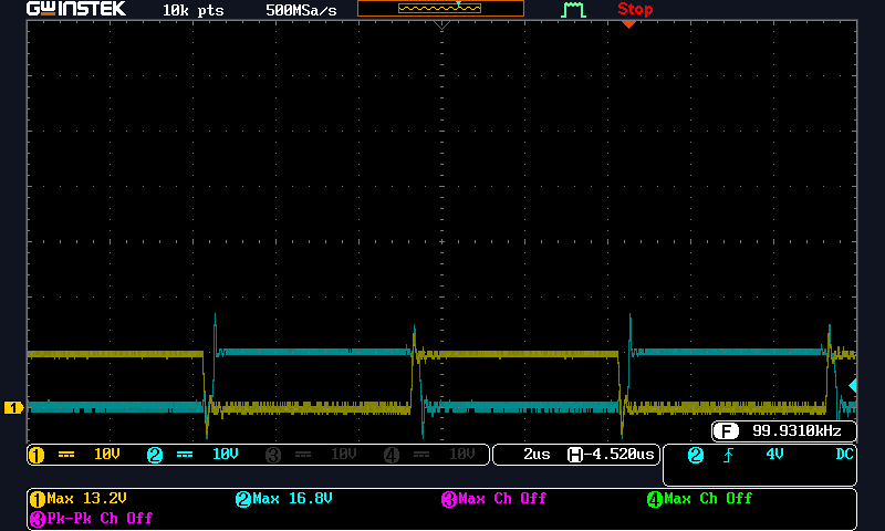

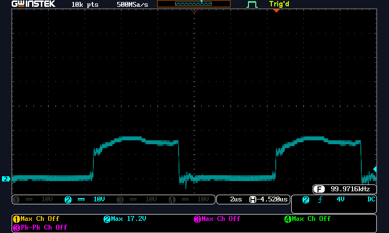

在调试阶段7、将 Vcc 施加到控制器、并缓慢增加到功率级的 Vin。 观察 n ü‘sCOPE 上的波形。 栅极应使用预期的电压驱动、漏极应从0V 干净地切换至 Vin。
我已经检查过、它在10V 开始时的开关清洁、但当我增大 Vin (如40)时、信号变得非常糟糕、并且 MOSFET 的15V 电源波动非常类似于0-5A 和2-40V。 这些值采用台式电源。
原理图相同、布局更改、一些 Excel 参数经过微调。 DELAB、DELCD。 COMP RC 网络和 Adel 电阻分压器。

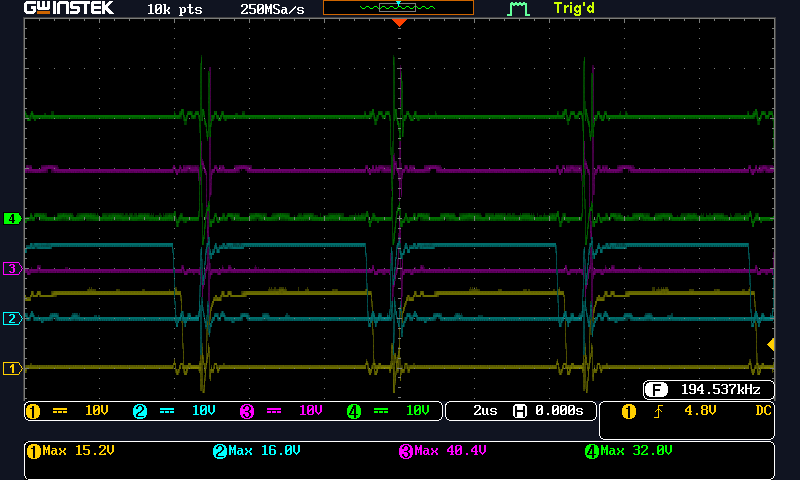

 输入电压为40V 时 QB_Gate、QD_GATE、QB_DRAIN、QD_DRAIN 的作用域

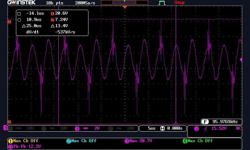

输入电压为40V 时、电源 S1 (15V)的范围、上述条件相同

    无论如何-这听起来像是一个相当基本的问题、而不是一些微妙的问题。 我将返回到从0V 输入运行功率级、并仔细检查四个 MOSFET 中每个 MOSFET 的栅极驱动器。 然后尝试10V、并再次检查它们。 检查 QB 和 QD 处的 VDS 波形。 仔细检查每个电源的接地连接。
    仔细检查您使用的 MOSFET 的引脚(可能会出错!)
    仔细检查偏置电源的接地是否与控制器 IC 连接到同一接地-实际上、您可以将输入和输出接地短接在一起。
    希望这对您有所帮助。 请告诉我您的工作方式。
    Colin
    您好、Colin、
    感谢您的建议、我已经完成了以下检查和结果。
    Colin: 我将返回运行0V IN 的功率级、并仔细检查四个 MOSFET 中每个 MOSFET 的栅极驱动器
    Mert:我已检查栅极驱动器是否正常。
    Colin:然后尝试10V 并再次检查

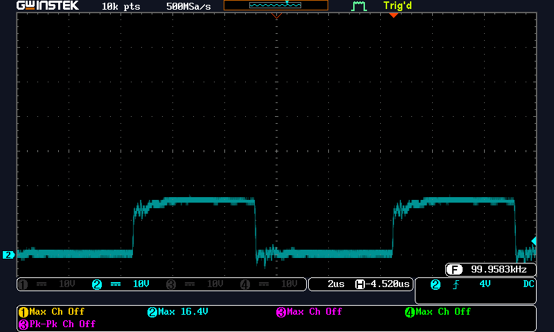

    Mert:它们正常、但在 QA 和 QC 时存在一些失真、请在下面找到
    QA:
    QC:

    唯一的变化是更改电流互感器连接以使布局更好、您可以检查它是否正常?

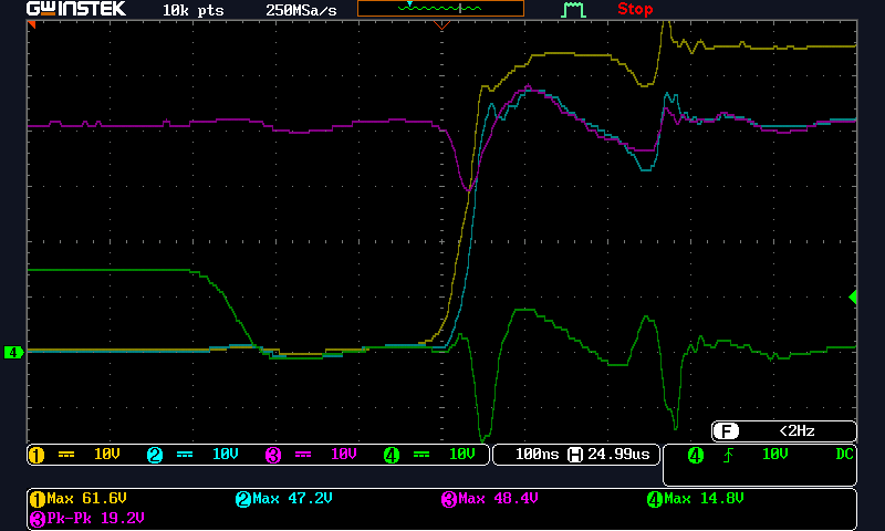

    您好、Colin、

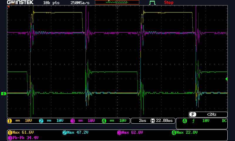

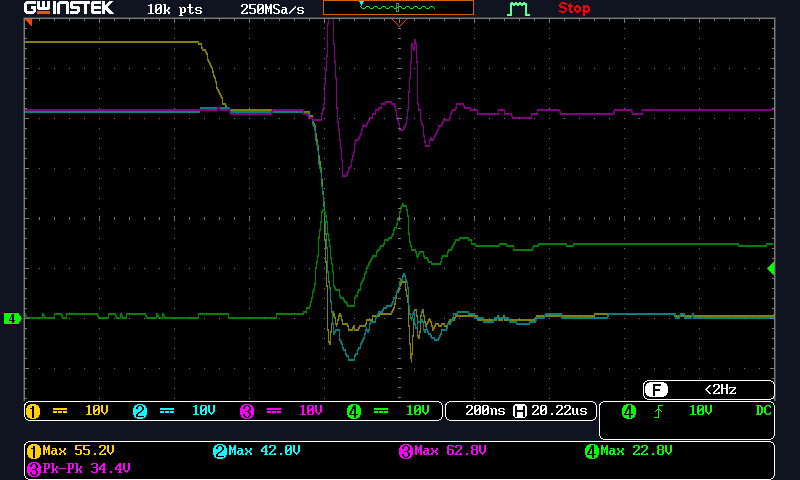

    我仍在努力寻找问题的症结所在。 我发现问题是、在开关时、GND/HV 将低于0V。 如以下示波器所示、当 Q1高侧开关接通 GND/HV 时、降至0以下、因此40VDC 下的压降相同。 当 Q2高侧开关 接通 GND/HV 跳线时、跳线高于0、因此在40VDC 时跳线相同。
    正如我从各种负毛刺脉冲、导通、振铃、过冲现象等来源中学到的、我需要更改栅极电阻器、旁路电容器
    原因将是布局、我检查过、找不到任何重要原因。 我已经发送了新的布局、您可以检查一下吗?
    CH1 (黄色)是 Q1到 GND/HV 的 VG、
    CH2 (蓝色) 是 Q1到 GND/HV 的 Vs
    CH3 (紫色)为 390总线/CS 至 GNG/HV
    CH4 (绿色)是 Q4到 GND/HV 的 VG
