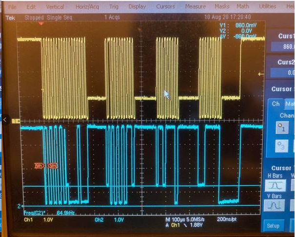

MCU 无法从 BQ28Z610读取正确的信息。 我们使用 示波  器测量了 I2C 的信号、发现 I2C 波形的低电压电平约为860mV。 请参阅随附的图片。
(注1:在产品中、如果 MCU 读取传感器等其他 I2C 从器件、则 I2C 波形正常。 仅当 MCU 访问 I2C 地址0x55 (即 BQ28Z610的 I2C 地址)时、才会出现此问题。)

    我尝试用0r 电阻器替换100R 电阻器、并移除电池中 I2C 总线上的二极管。 我发现低电压电平从860mV 更改为500mV。 请参阅下图。

    我已将 两个100欧姆电阻器替换为0 欧姆电阻器、并移除了 TVS 二极管。 但低电压电平从860mV 更改为500mV。  我在主总线上捕获的示波器。 由于串联的电阻器为0欧姆、因此主总线的波形与 电量监测计上的连接类似。

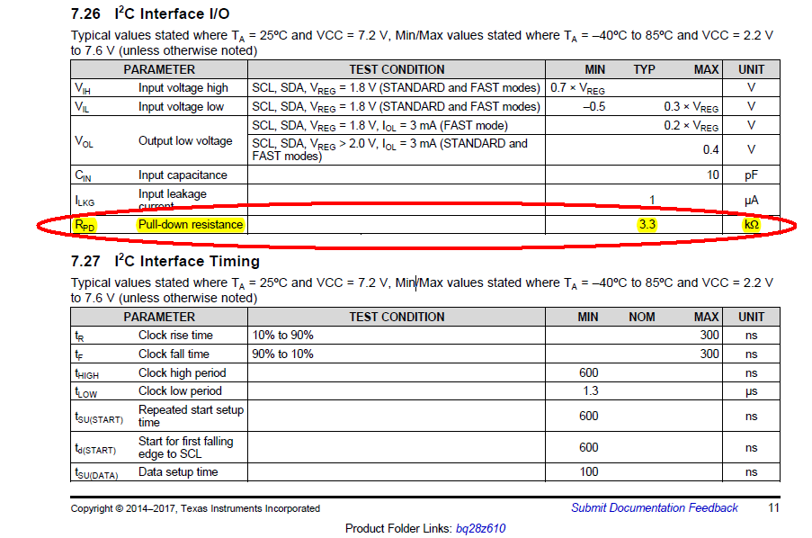

    我曾尝试过减小上拉电阻器、但低电压电平不会降低。  相反、我尝试 将上拉电阻器增大到10K 欧姆、 低电压电平会变低。 低电压电平低于100mV。 在这种情况下 、MCU 可以通过 I2C 读取电池信息。 但10K 欧姆上拉 电阻 器会削弱 I2C 总线的驱动器强度。 应移除一些 I2C 器件。
    从   BQ28Z610的数据表中可以看出、下拉电阻为3.3K 欧姆。 请参阅下图。 因此、我认为该内部 下拉电阻是根本原因。 它可以解释 为什么较大的上拉 电阻会导致较低的 GND 电压电平、而较小  的上拉 电阻会导致较高的 GND 电压电平。
    此外、您能否提供 内部  3.3K 下拉电阻的方框图?      当电源关闭时、我无法测量 BQ28Z610的 i2c 总线上的此3.3K 下拉电阻。 因此应该有某种开关。 仅在某些情况下、  内部  3.3K 下拉电阻可用。

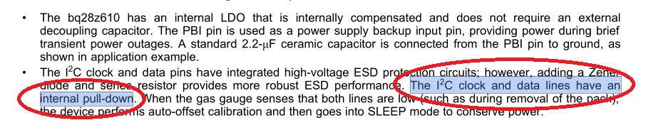

    您说 过、数据表中的3.3kOhm 参考值是一个需要修复的误差。 但在数据表中、有有关内部下拉电阻器的详细说明。 请参阅下图。 因此、我对内部下拉感到困惑。 请帮助确认是否存在内部下拉电阻、内部下拉电阻的值、内部下拉电阻与 I2C 总线的连接方式。 (注意:我无法通过 欧姆计测量下拉电阻器。 因此、我猜内部下拉和 I2C 总线之间应该有其他电路。)

    您好、Wells、
    I2C 的驱动器电阻要低得多、并通过 VOL/IOL 参数指定。 存在一个弱下拉电阻、可用于检测电池组移除情况。 它设计为小于总线泄漏电流(略高于1uA)。
    但愿这对您有所帮助。
