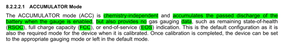

    现在我知道我们要选择哪种模式,  我们不能强制用户使用电池类型的 TAKIONG 帐户,我们将使用 ACC 模式。
    因此、ChemID 不是问题、我们将重点验证碱性和锂原电池(LiFeS2)的库仑计数精度
    在安排测试之前,您能给我一个有关 gg.csv 文件参数的建议吗? 我只想知道其中哪些与校准相关、需要求平均值、哪些对我们来说不重要、哪些应该固定在某个值。

    我有一次测试、并附加了日志文件。
    关于扣款日志、有两个问题。
    1.我们是否需要 ACC 模式下的 SOH 值?
        从下面提到的日志和数据表中可以看出、它都是零:ACC 不提供任何电量监测数据、例如 RSOC、FCC 等。
        此外、meas _Z 和 ScaledR 在日志中都为零、因此 ACC 模式是否需要它?
         TRM 提到它们只在 EOS 模式下更新。
    如果在 ACC 模式下,SOH 不可用,我可以用    1-[电荷累积(UAH)/(1000*Design Capacity (mAh))]计算 RSOC 吗?

    您好 Jay、
    在 ACC 模式下、您不会获得任何 SOH 数据、在 ACC 模式下、您只会获得累积容量。 您可以对累积容量进行自己的计算、以确定电池寿命。
    测得的 Z 值和经调节的 R 值用于 EOS 模式下的计算、它们不是在 ACC 模式下完成的。
    是的、您需要执行与此类似的计算、以计算电池的 SOC。
