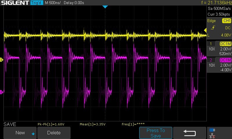

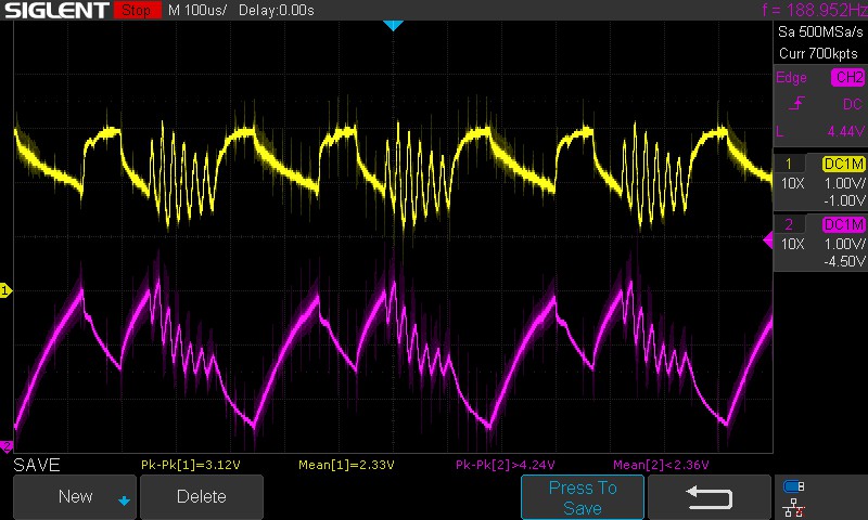

    您好、Nick:
    您可以与我分享波形吗? 包括输入电压、输出电压、L1、L2?
    什么是电源? 它是否具有足够的电流能力?
    您好、Minqiu、
    我尽力测量一些波形、但我还不是这方面的专家、希望这有助于确定问题。
    电源是一个实验室工作台150W、可满足您的需求。
    这些是出现问题时的波形、输出随着嗡嗡声而下降。 如您所见、很难进行任何测量。
    输入:2.9V
    负载:130mA
    输出电压:通道1
    VIN:通道2
    L1:通道2
    L2:通道1
    作为参考:
    输入电压:5V
    负载:120mA
    VIN:通道1
    输出电压:通道2
    L1:通道2
    L2:通道1
    Nick

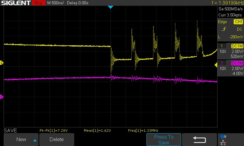

    您好、Nick:
    您是否可以缩小第一个和第二个波形的时间轴? (可能为2us/div 或10us/div。) Vin 明显下降、但我看不到谷值是什么、以及是什么导致了这种下降。 如果电源具有足够的电流能力、则电压降可能是由长电缆或连接不良导致的。
     我要求提供此类信息的目的是、我怀疑 Vin 远低于我们的预期。

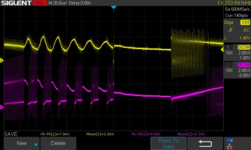

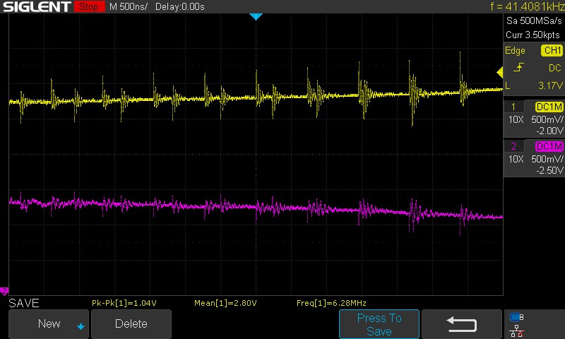

    您好、Minqiu、
    我做了一些测量、并尝试更好地了解问题的可重复性。 我还在靠近降压/升压转换器的位置将导线连接到 PCB、以排除 PCB 布线本身的任何问题。
    我目前的调查结果是、该问题发生在以下情况:
    -当电路在连接负载和输入电压为2.90V 时通电。
    -当以较高的电压(3.3V)启动、然后降低至2.9V 时、仅当负载将增加至大约240mA 时才会出现此问题。
    当输入电压增加到大约3.3V 时、电路恢复正常。
    VIN 2.90
    Iload 150mA (电子负载)
    通道1:输入电压
    通道2:输出电压
    通道1:L1
    通道2:L2
    Nick
    您好、Nick:
    很抱歉让你久等了。 我刚刚回到办公室。
    根据您的波形、我们可以发现 Vin 明显下降。 它不是我们以前想象的2.9V。 我怀疑电源没有足够的能力、或者线路中存在较大的寄生参数。
    VINA 的 UVLO 为1.7V。 这意味 着极有可能触发 UVLO、并且转换器会在关断和重启之间保持切换。  (详细信息见数据表7.3.2)。
