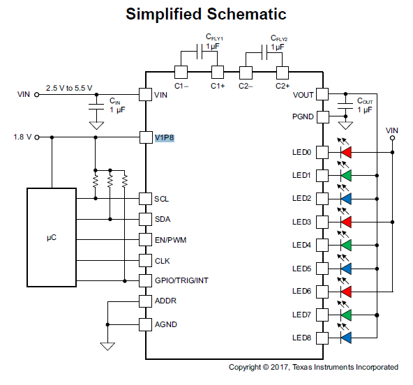

    参考以下简化版原理图、SDA 和 SCL 线路均在线路上的某个位置放置了一个上拉电阻器、即使总线空闲时也保持高电平。 SDA 的高电平由其连接的电压决定。 MCU 的输入引脚用于确定是否为高电平。
    根据您的情况,VOH (最小值)为1.65V?

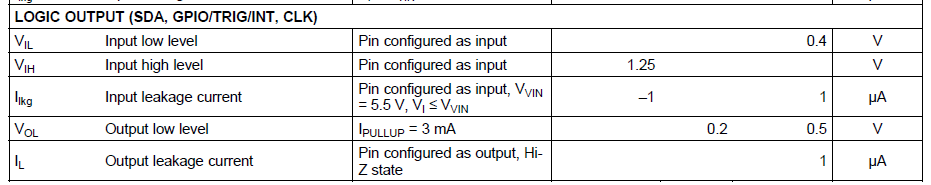

    我们通过电池为 VIN (引脚3)提供输入(3.7~4.2V)、通过电池充电器 LDO 为 V1P8 (引脚10)提供输入(即1.8V)
    然后、在该数据表中有 MFG 定义的最大和最小级别值、请检查随附的图像以供参考
    然后您可以看到,缺少 VOH 值,我需要相同的吗?

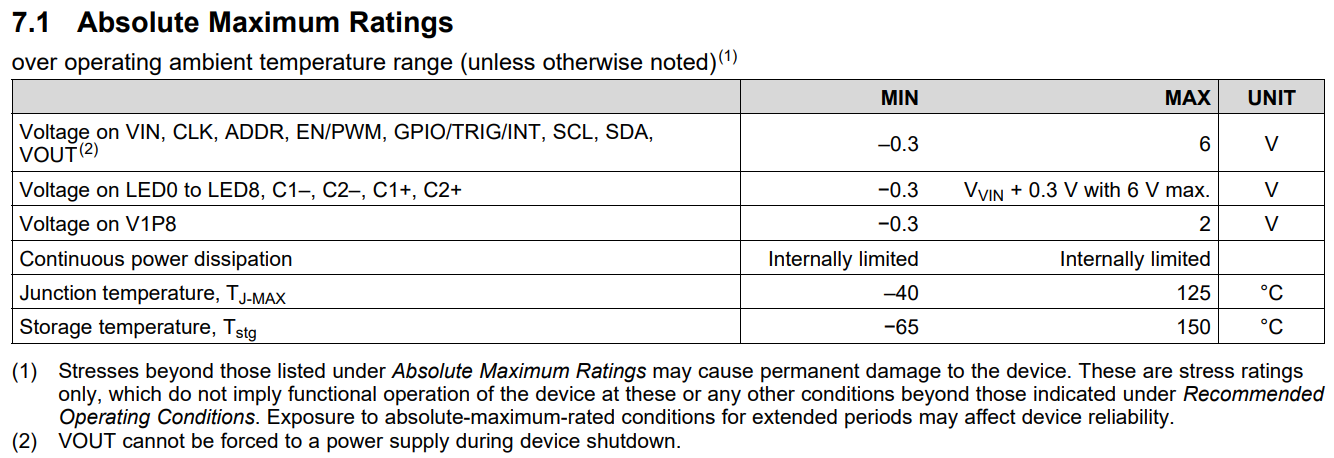

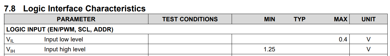

    EN 和 SCL 是输入引脚。  输入高电平可由 pic1进行参考。 并且 SDA 和 GPIO 的最大值受到限制(如 pic2所示)

    感谢您的解释。 请参阅 LP5569数据表的第4页。 GPIO 是一个通用输出(开漏)并且需要一个电阻器来上拉至外部电源。 此外、上拉是 COMS 输出中最设计的方法、与开漏不同。

    请注意、GPIO 引脚的类型为开漏。 如果要输出高电平、需要将上拉电阻器(R1)连接到外部电源。 当 GPIO 引脚设置为高电平时、其电压接近于电源电压。 请参阅下图、VOH 可通过 V (SUPPLY)- IL * R1计算。

    您没有得到我的观点、在一张您分享了 ME 逻辑输入特性的图像中、即 VIL 和 VOH 值、我需要相同的 VOL 和 VOH 值吗?
    VOH 值缺失时、数据表中提到 VOH?

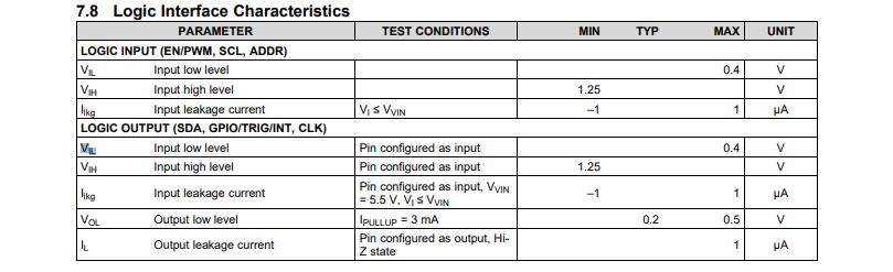

    您好、Parteek、
    在我看来、开漏输出引脚的 VOH 没有概念。 如果没有任何上拉电路、这些引脚无法独立生成高电平输出。 因此、高电平输出取决于您所连接的电力线、而不是 IC 本身。 如果您查看任何具有 I2C 接口的其他器件、也没有 VOH 规格。 LP5569中的 SDA、INT 和 CLK 等接口输出引脚均为开漏输出、因此数据表中没有 VOH 规格。
    好的、Hardy、
    明白了、那么在本例中、如果我们用1.8V 连接 I2C 线路、那么在通过上拉电阻器减去压降后、我们将得到 VOH、对吧?
    您好、Parteek、
    是的、你是对的。 输出引脚的泄漏电流小于1uA、因此 VOH 大约为1.8V
