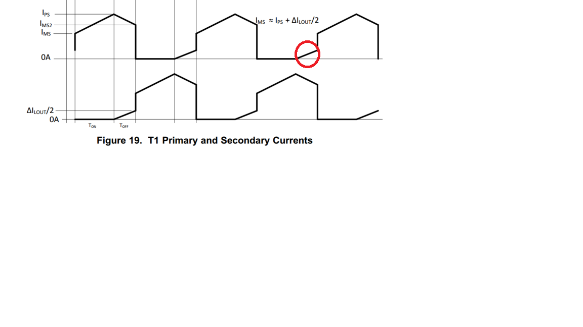

在数据表中、有一个用于计算 ISRMS3的公式、其表述为:
续流期间、反向绕组中的负电流引起的二次侧 RMS 电流(ISRMS3)。
Isrms3来自哪里? 有人能用更多的代释解释一下吗?

    您好、转向器、
    请参阅以红色圆圈捕获的。

    您能否进一步解释一下该电流是如何产生的?

    你好
    该电流相对较小。 它也是次级绕组和 PCB 布线中寄生电阻的强大功能。 总体效果是很难预测、我建议可以忽略它。
    如果您需要有关此方面的更多信息、请告诉我-
