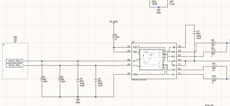

器件型号:LMG1205
案例1:
发现6V-LDO (LMG1205的直流电源)输出电压受 LMG 运行的影响:
1.未施加 PWM 输入(HI 0%/LI 0%)时,6V-LDO 输出电压为6V
2.当施加 PWM 脉冲(HI 70%/LI 30%,850khz)时,6V-LDO 输出电压 为10V
随附的 s1.PNG 是原理图的一部分。
    下面是在 VDD 上串联添加二极管后测得的电压和电流、以防止前一个用例说明中报告的电压反向。
    在我看来、VDD 上的反向电压被停止、但我发现了一个问题:当 VIN_BUK_SLCT 增加到10V 时、负载电压 V_LOAD 下降到2.83v。 在我的应用中、VIN_BUK_SLCT 为12v ~ 14V、目标电压为7V。
    我不知道为什么会发生这种情况,也不知道如何解决。 请帮助。
    VIN_BUK_SLCT (以 V 为单位) VDD (以 V 为单位) IDD (以 A 为单位) V_LOAD (以 V 为单位) I_LOAD (以 V 为单位) R_LOAD (以欧姆为单位)
    5. 5.5. 0.26. 3.37. 0.337 10.
    6. 5.5. 0.25. 3.92 0.392 10.
    7. 5.5. 0.24. 4.46. 0.446 10.
    8. 5.5. 0.23. 4.94. 0.494 10.
    9. 5.5. 0.22. 5.41. 0.541. 10.
    10. 5.5. 0.25. 2.83 0.284. 10.
    11. 5.5. 0.25. 2.79 0.279. 10.

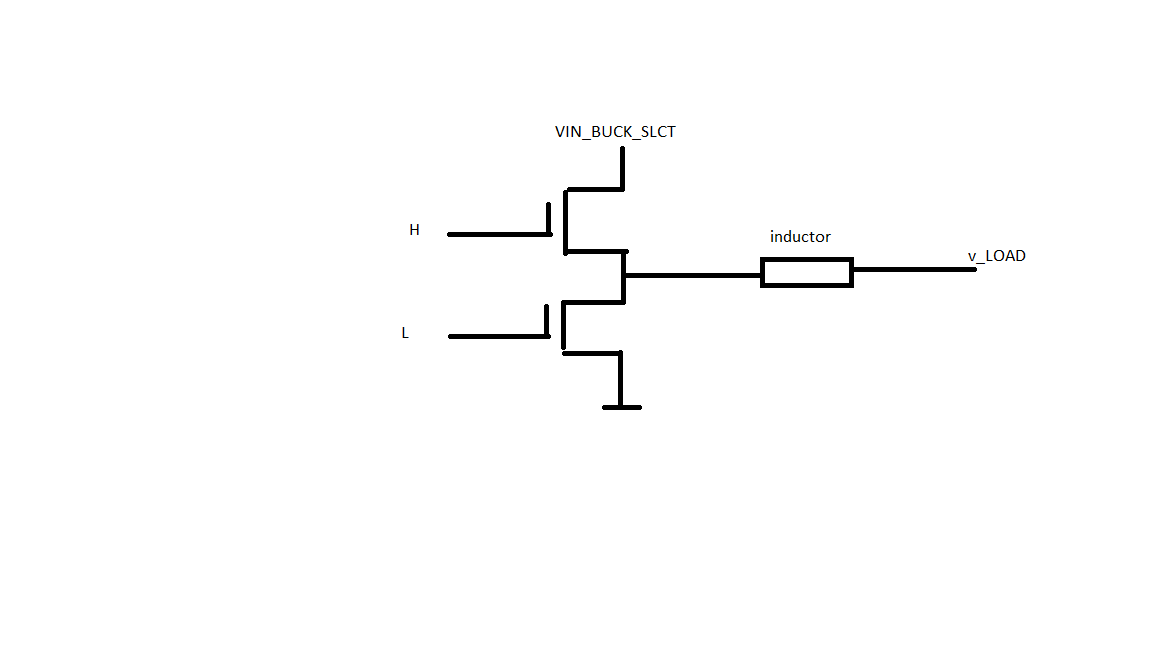

    尊敬的 Derong:
    感谢您与我们联系!
    您能否澄清一下您的原理图中 VIN_BUK_SLCT 和 V_LOAD 分别是什么/哪里?
    此外、我注意到 V_DD 引脚上没有旁路电容器、如果是、请在 IC VDD 引脚上直接使用2个并联 X7R 去耦电容器更新设置。 此外、考虑使用更大的自举电容器、47pF 可能太小。 自举电容器的典型起始点对于该驱动器而言约为0.1uF、但自举电容器的值取决于所驱动的晶体管。
    我期待您的回应、谢谢!
    Aaron Grgurich
    您好、Aaron、
    下面是 VIN_BUK_SLCT 和 V_LOAD 的定义。
    我们将自举电容 C8更改为100nF、但问题未得到解决。
    德隆元
    尊敬的 Derong:
    非常感谢您的回答。
    您描述的问题表明存在一些无法按预期工作的问题。 我建议尝试以下几项操作:
    1) 1)将 LMG1205替换为新的、并插入反向充电阻断二极管。 我之所以建议这样做、是因为当您提到您遇到6V LDO 跃升至10V 时、LMG1205可能会损坏或处于电气过载状态、这高于 LMG1205 7V VDD-VSS 的 absmax。
    2) 2)对于新器件、请帮助探测以下信号:
    CH1:HI (无源探头>500MHz、带小回路);Ch2:Li (无源探头>500MHz、带小回路);Ch3 HO-HS (带小回路的低电压差动探头>500MHz、例如:TDP1500);Ch4:LO-VSS (带小回路的无源探头>500MHz)
    这些信号是调试和了解正在发生的情况所需的基础知识。
    如果您有任何疑问、请告诉我。
    Wei
