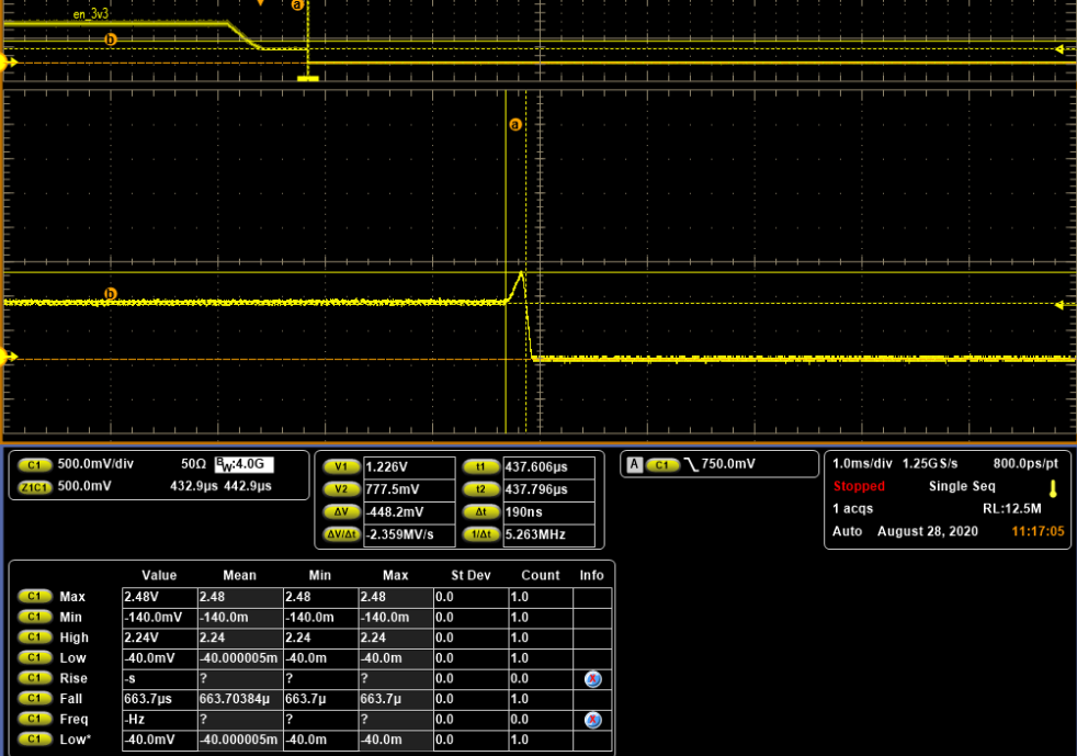

我的客户  现在正在使用 TPS53353。  目前、我们在  下面回答了几个问题、希望与您联系。
1、1.8V 0.6V 是否平均值、EN 是否高于1.8V 时、所有器 件均可启用。 如果 EN 低于0.6V 、则可以 禁用所有器件。
2) 2)   使能端的迟滞是什么? 我客户的系统 EN 信号在关闭后将恢复、是否会触发第二次打开?(0.775v->1.226v)
谢谢。
    您好、Frank、
    您对 EN 引脚规格的解释是正确的。 强制<0.6V 将禁用所有器件,强制>1.8V 将启用所有器件。
    我已经检查了我们拥有的数据、实际的典型使能阈值为1.3V 上升和0.9V 下降。 高达1.226V 的尖峰非常接近于再次启用器件。 我在数据分布时做得更近、高达1.226V 的电压可能会再次启用某些器件。 我建议将尖峰保持在1.16V 以下、以避免重新启用器件。
