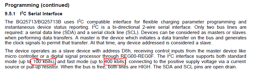

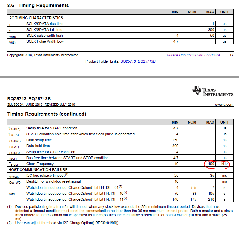

我发现 有关 BQ25713支持的 i2c 频率的信息存在差异、您可以找到以下图片:
1:
2:
BQ25713模块是否同时支持标准模式和快速模式?
Dmitriy
    您好 Dimitriy、
      是的、我们知道这种不准确性。 时钟频率上限的正确规格应为400kHz。 我正在更新此文档的下一修订版、很快将在 TI.com 上在线提供。
