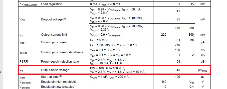

您好、先生、
如何知道此参数? 它是通过示波器测量的吗? 最大值是多少?
    嗨、Tommy、
    一份展示我们如何测量噪声的应用报告。 这是 VOUT 为1.8V 时的典型噪声。  随着 VOUT 增大、噪声将增大。 遗憾的是、我没有最大噪声、因为我们没有将该 LDO 定位为低噪声器件。
    我们即将发布 TPS7A20 、它是一款在噪声、IQ多种其他特性方面更好的 LDO。
    以下是将在数据表中显示的频谱噪声图:
    这是否有助于回答您的问题?
