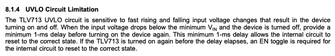

有关 UVLO 电路限制的信息、请参见 TLV713数据表。
另一方面、它不会写入 TLV713P-Q1。
我们是否应该关注 TLV713P-Q1上的 UVLO 电路限制?

    不在汽车数据表中、因为我们在电气特性表中没有实际的 UVLO 阈值。
    TLV733-Q1 更详细地介绍了 UVLO 控制。 这是一个 P2P 插件选项。

    这是否意味着我们无需担心 TLV713-Q1上的 UVLO?
    我想知道 TLV713和 TLV713-Q1的行为是否相同。
    如果情况相同、我认为我们也应该关注 TLV713-Q1上的 UVLO。
    Kuramochi
    您好、Kuramochi-San、
    是的、行为是相同的。 唯一的区别是-Q1版本使用汽车生产流程。
    我希望这能回答你的问题。
