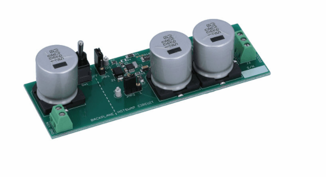

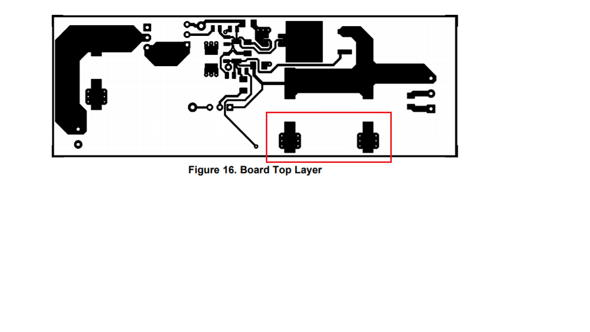

有关输出铝电容器布局问题的更多信息
Capactor 安装:
表面贴装电容器。 根据目录或产品规范设计 PC 板上的铜焊盘
请勿在电容器密封侧下方通过任何电路走线。 迹线必须在电容侧面经过1至2 mm 的距离。
3.不要在双面 PC 板上的电容器下方通过任何过孔
在设计双面 PC 板时、请勿在电容器的密封侧下方找到任何铜走线
如何在顶层规划布线和过孔?
谢谢你
    您好、Gareth、
    您可以使用为系统提供所需间隙的电容器支架。
    此致、Rakesh
